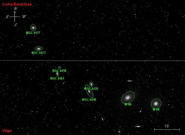

Цепочка Маркаряна
Тут вам цепочкой не звезды - галактики
Тут бы свои фото предоставить, да видимо не судьба
