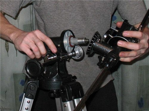

Я хотел у тебя ещё спросить.Вот ты откручивал вертикальную ось.Открутил три болтика.потом большую гайку на которой крепится противовес,а дальше чтобы вставить два подшипника стоит откручивать что еще наподобие крышки,которая как кажется приварена к конструкции,а то поломаешь потом и ничего не сделаешь?
Оффлайн Sashka-ODАвтор темы
  • Сообщений: 34
    • Сообщения от Sashka-OD
Эта крышечка не приварена, она просто вставлена на притир. я ее снял и убрал.  когда ты будешь ставить подшипники, у тебя этот подшипник будет  заподлицо. я еще делал шайбу, там на фото видно.  она такая серая  :) между шайбой и подшипником стоит маааааленькое колечко  что бы шайба не терла об корпус  :)
Оффлайн unknown
  • Сообщений: 186
  • Благодарностей: 16
    • Сообщения от unknown
Я имел виду вот про эту крыжечку (обозначена стрелками).Она точно снимается,а то боюсь поламаю монтировку.
  • Сообщений: 34
Да эту.  я за нее зажал в токарном патроне , а руками  все тело  сделал знаешь так, в верх и вниз.  и она у меня вышла.  там резьбы нет. сидит только на трении.  только снимай аккуратно, все тело непонятного сплава,  не поломай   :)
Оффлайн unknown
  • Сообщений: 186
Короче всё понятно
  • Сообщений: 34
ну, тогда удачи тебе в бою!   ;)

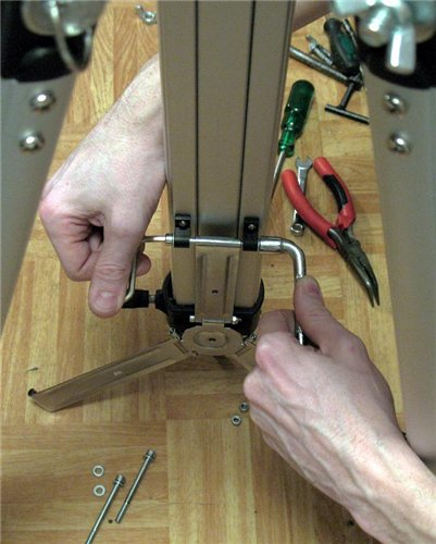

Со всеобщего позволения и от меня 10 копеек в копилку доработок.
Почти подарили (за 3.000 руб) Целестрон-114 длинный с монтировкой EQ-2 и треногой.
Класс телескопа не тот, чтобы тратить из своей жизни драгоценное время на доработки
и усовершенствование до-мозга-костей-китайской конструкции. Убрал немного болтанку
поджатием осей монтировки и вместо болтающихся осей треноги поставил болтики, в зажимы
ног вложил по железячке, чтобы алюминий насквозь не продавило. Не видел ни разу, чтобы
кто-то это выполнил эти нехитрые манипуляции, только пишут, "а чё она так болтается".
Небольшой фотоальбом можно полистать здесь:

Неплохо было бы посмотреть, как установлены эти многочисленные подшипники... У автора, случайно, нет фото вида на эти самые установленные подшипники, а не только стрелки на те места, где они установлены?
Телескоп: Рефрактор ахромат 102/1000 (SAM), рефлектор ньютона DS DTF 130/1000 (MOD), монтировка DS-EQ3/AT-5 (MOD)
  • Сообщений: 34
Фоток нет, но если надо, я разберу и сфоткаю.   Только кроме как торцов подшипников ничего не видно...     :)    Надо разбирать?
В тех местах где стрелки, проточено место под подшипники  и просто туда они утоплены.....
Оффлайн Oleg1601
  • Сообщений: 986
  • Благодарностей: 34
    • Сообщения от Oleg1601
Если Вам не сложно, конечно же, для наглядности...
Интересуют места установки подшипников в обеих осях (особенно где их три) и в большой шестеренке. И как вообще закреплены подшипники на осях, на трении или как? И в корпусе, после утопления подшипников, в выточенные под них углубления, как подшипники  закреплены, вернее чем?
  • Сообщений: 34
По Вашей просьбе....    :)
Подшипники сидят в местах все на трении.  в большой шестерне вокруг подшипника была положена лента, не помню толщину, потому что, место было больше.
Там где стоит 2 подшипника, я специально вынул пробку, что бы было видно, там место было очень глубокое, поэтому их там 2.
Все регулируется 2-мя гайками со стопорами  болтиками М3  В резьбу.   Конечно это не сильно хорошо, но так сделал....
Этими гайками выбирается осевой люфт  и плавность.....  компромисс   потом зажимаем болтики по кругу....
Так что чем могу......   :)

Ну и последнее......   ;)   Рад чем то помочь
Оффлайн Oleg1601
  • Сообщений: 986
Теперь все ясно видно, что и как. Спасибо большое!
