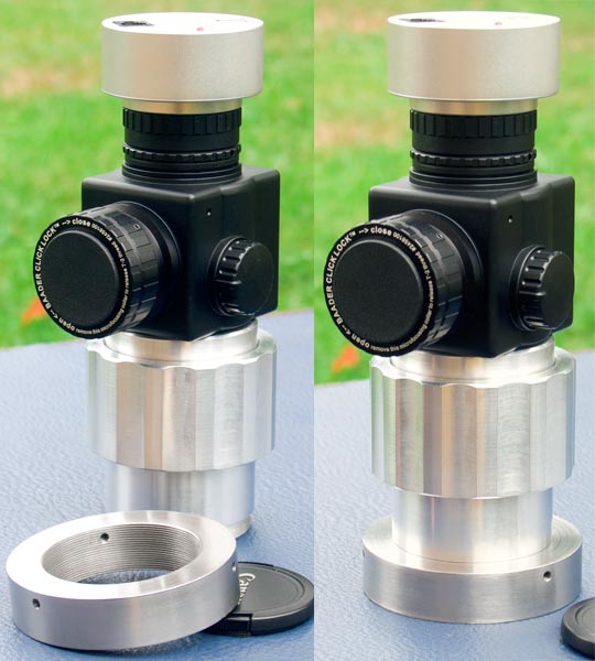

« Ответ #51 : 07 Сен 2007 [19:42:18] »
А чего делал? Фотки в студию.
Делал простенький переходник с резьбового фокусера Олега на трубу. Фотки смогу показать только в Пнд., дети на дачу хотят. ;)
Единственный прОблем, у него нет дюраля. Пришлось делать из сталюки. :)

« Ответ #52 : 09 Сен 2007 [23:49:20] »
Вот, то, что обещал показать:
