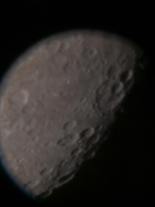

Что и как видно. Ну, в общем, ожидать от этой малышки чего-то прям сверхъестественного, не стоит. 80 мм - это и для линзового телескопа не очень-то много, а у нас еще и зеркально-линзовый, в котором львиную долю "дырки" отъедает пятак вторичного зеркала. В этой трубе - около 23% по моим прикидкам. Так чтопрям сильно много я не увидел, учитывая мое 20%-ное зрение и красную зону засветки в моём месте проживания.  Что прям хорошо видно - Луну, ее рельеф, различные кратеры. Даже фото на смартфон через окуляр получаются более-менее. Если не упарываться в увеличение (с окуляром 23 мм), то получается примерно так:

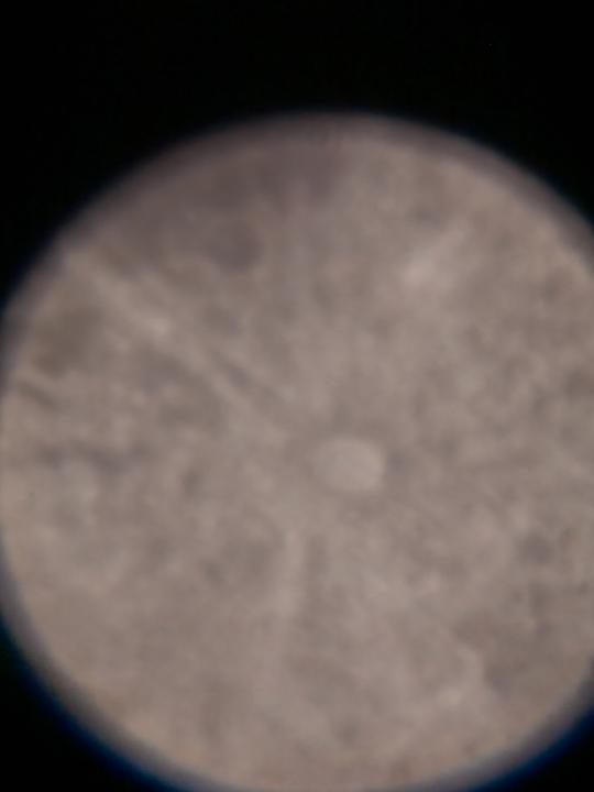

Если упарываться, но в разумных пределах (окуляр 10 мм с линзой Барлоу х2), то может быть вот так:
Если упарываться по полной, то можно достичь увеличения 200 крат, но изображение уже будет совсем никакущим, больше в качестве прикола:

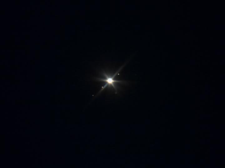

По другим объектам уже не так всё хорошо, но в принципе я со своим неважным зрением видел кольца у Сатурна и спутники Юпитера. Спутники Юпитера удалось и на телефон снять через окуляр:

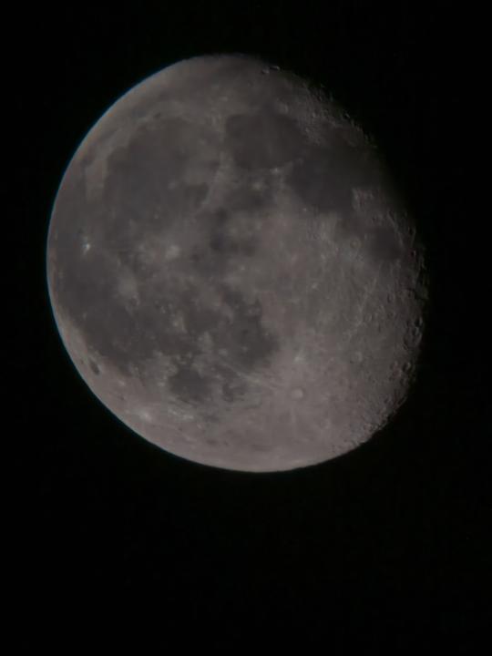

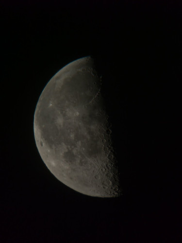

В данный момент в моей местности с Луной, да и вообще с небом, не складывается  :) Вот самое удачное фото, которое мне удалось сделать на стоковый окуляр, правда это не максимальное приближение, а какое-то посередине:
А так, по ощущениям, максимальный зум на стоковом окуляре темноват, конечно. на максимальном увеличении у него фокусное расстояние около 9,6 мм, так вот 10 мм окуляр из дешевого набора ощутимо светлее и, по ощущениям, резче. Ну тут, как и в фотографии - фикс-объектив часто дает картинку лучшего качества, чем зум-объектив. Точнее, есть зум-объективы, которые лучше средненьких "фиксов", но и стоят они тогда в разы дороже  :)
