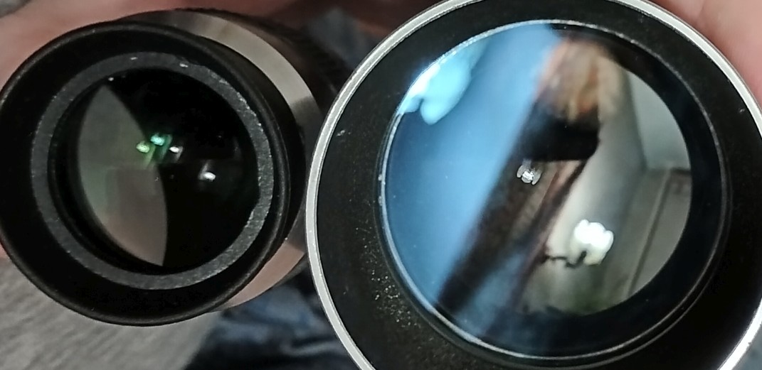

А можно как то определить какая линза стоит у меня не разбирая оправу? Где то видел в каком то видео что по бликам или отражениям, просто если линза раздельная, а не склейка то пары от воды с спиртом могли попасть между линз и осесть, это уже можно будет хотя бы исправить

« Ответ #5 : 24 Авг 2025 [20:40:16] »
В качестве иллюстрации.
Справа склеенный ахромат, видны три блика - цветной от просветлённой поверхности, яркий бесцветный от непросветлённой и более слабый бесцветный от склейки.
Если линзы отдельные, то яркость бликов будет одинаковой. Будет их видно три или четыре, зависит от того насколько отличаются радиусы внутренних поверхностей (обычно они близки и внутренние блики сливаются в один).
[img width=400]https://ruzanow.ru/wordpress/wp-content/uploads/2024/08/glare.jpg[/img
Я ещё больше запутался, простите...

запутался
На втором фото три блика похожей яркости, так что вероятно там раздельные линзы. На последующих мешают блики от диагонали/окуляра (их надо снимать).
Спасибо большое за помощь, буду разбирать, возможно это помутнение пары(влага) осели между линз, я видимо сильно залил, напшикал отдуши что бежало на пол с линзы. Вот ещё без зеркала и окуляра

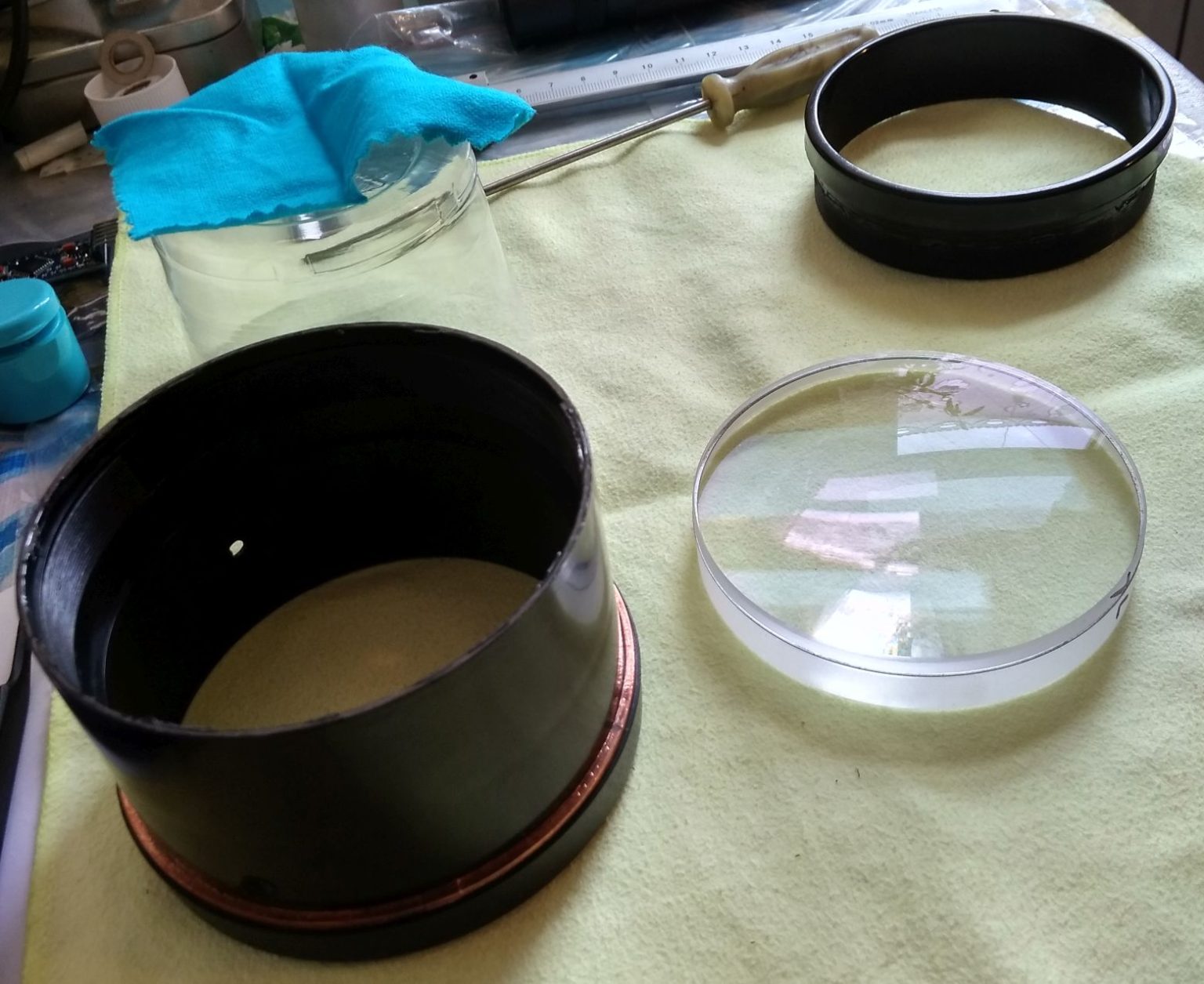

буду разбирать
Если там обычная конструкция оправы, то вот несколько полезных вещей для новичка:
Для установки линз в оправу можно использовать пластиковый стаканчик подходящего размера, накрытый безворсовой тканью. Если на торце линз нет меток, то их нужно поставить (переворачивание линз приведёт к большой сферической аберрации, а повороты могут вызвать астигматизм)
У телескопов обычно объективы не склеенные, так что может быть и не придётся покупать новый. Линзы разделяйте движением по оси, не двигая их одну по другой. Складывайте так же. И не потеряйте кольцевую прокладку-сепаратор между ними. И обратите внимание, как они сложены. Если перевернуть одну из линз, качества не будет.
