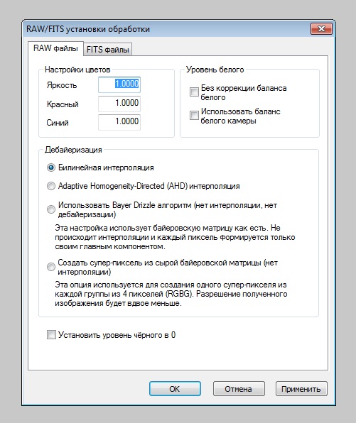

Какое оптимальное кол-во лайтов нужно для одного обьекта (дипскай). На что оно влияет? А то разницы между 100 и 850 кадров особо не заметил...Ни по увеличению яркости, ни по уменьшению шумов. Складываю в DSS
Настройки такие:
Примеры бы, а то что можно не видя ничего сказать?
Количество кадров при сложении прямо влияет на соотношение сигнал/шум (SNR), если параметры съемки подобраны разумно, а обработка идет правильно, увеличение количества сложенных кадров в 4 раза должно (БЫ) привести к росту  SNR в 2 раза, увеличение числа кадров в 9 раз - к в три раза большему SNR
У Вас число кадров возросло почти в 9 раз, SNR должен, по идее, возрасти почти в три раза
Почему не возросло (и не возросло ли?) у Вас - не видя материала, сказать невозможно. Чем и как Вы измеряли SNR?
