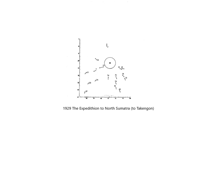

Читаю про эксперимент Эддингтона по подтверждению отклонения луча света от удалённой звезды вблизи диска Солнца. Честно говоря, в недоумении, и главный вопрос(который почему-то вообще нигде не фигурирует!): а каким образом в процессе эксперимента учитывалась рефракция света звезды при его прохождении через солнечную корону?
Это не совсем вблизи. Потом все пересчитывается, так как теоретически отклонение линейно зависит от расстояния. По рисунку видно какая чехарда с отклонениями. Но посчитали, что среднее отклонение совпадает с предсказанием.
"Космологи часто ошибаются, но никогда не сомневаются”, Лев Ландау
Приведённая Вами картина как раз больше похожа именно на рефракцию в солнечной короне с неоднородной плотностью и температурой. В искривлённом массой Солнца пространстве векторы колебаний звёзд должны были-бы быть направлены точно к центру Солнца, разве нет?
И да, что там с масштабом на картинке? Диски Солнца\Луны  ~1800 угловых секунд. Отклонение у края диска Солнца должно быть всего 1 секунда. А здесь даже в трёх диаметрах отклонение минуты дуги!

« Ответ #12 : 10 Апр 2025 [17:54:31] »
Сможете нарисовать в масштабе один к один? ;)
На схеме указаны отклонения. Это не фотография.

« Ответ #16 : 18 Апр 2025 [22:35:10] »
Смещение звезд в эксперименте Эддингтона 1922 года соответствует случайному распределению плазменно-пылевых облаков.
Диаграмма смещений 1922 года взята из статьи А.А. Михайлова.
 Три пунктирные гиперболы отвечают значениям 1"75, 2"05 и 2"50. Михайлов пишет: "Из рассмотрения чертежа трудно сказать, какая из трёх линий ближе соответствует наблюдению".
Вот и у меня такое-же чисто интуитивное мнение. В холодной земной атмосфере зачастую мираж искривляет световые лучи даже не на минуты, а на градусы, в зависимости от температуры воздуха и влажности. А там миллионы градусов в короне, колебания плотности, протуберанцы и протяжённость "атмосферы" не в пример земной, хоть и плотность ниже.

« Ответ #18 : 19 Апр 2025 [21:12:09] »
Вы посмотрите, например, на звёзды левее Солнечного диска (т.е. на 9 часов): положение звезды 77 отклонилось от Солнца, как и положено. А вот положение звезды 74 отклонилось ровно в противоположную сторону. А положение звезды 73 вообще не изменилось.
Я математически обрабатывал это т рисунок, который был дан в книге Струве. Ну и получил, что ошибка измерений практически равна измеряемой величине. Т.е. можно только сказать, что свет отклоняется Солнцем, а вот насколько, и соответствует это отклонение теории Ньютона или Эйнштейна - это сказать невозможно.
