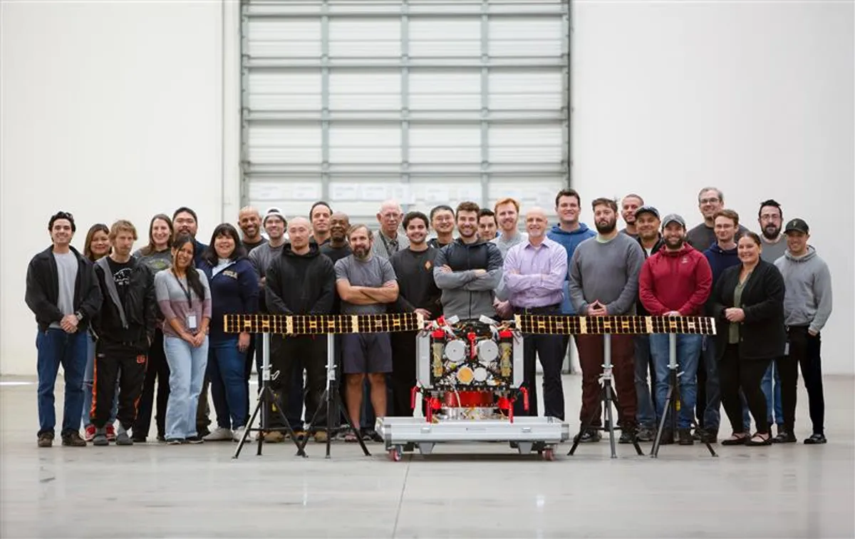

  26 февраля в 19:17 EST (27 февраля в 03:17 МсК) с площадки LC-39А Космического центра имени Кеннеди на мысе Канаверал должен состояться пуск ракеты-носителя Falcon 9 компании SpaceX с первой частной межпланетной станцией Odin компании AstroForge. Odin отправится к Луне вместе с лунным посадочным аппаратом IM-2 Athena американской компании Intuitive Machines и малым орбитальным аппаратом NASA Lunar Trailblazer.
   Компания AstroForge основана совсем недавно, в 2022 году в Хантингтон-Бич, Калифорния, США, с целью ни много ни мало начать добычу полезных ископаемых (металлов платиновой группы) на астероидах. AstroForge создала с помощью компании OrbAstro кубсат Brokkr-1, отправившийся на околоземную орбиту в 2023 году с экспериментальной установкой для добычи металлов из материалов, аналогичных веществу «металлических» астероидов. Увы, испытать установку из-за проблем у кубсата не удалось. Следующий аппарат компании Brokkr-2 (позже переименованный в Odin) был предназначен для пролёта подходящего для добычи металлов астероида.
  https://spacenews.com/astroforge-announces-asteroid-target-for-upcoming-mission/
   О самом аппарате известно немного. Это куб массой около 100 кг с двумя солнечными батареями, системой трехосной ориентации на маховиках, пятью двигателями и минимум двумя камерами. Odin должен управляться из собственного ЦУП компании через несколько станций космической связи в разных странах на коммерческой основе. Заявляется, что он сделан всего за 212 суток. Пролёт Луны направит Odin к маленькому (десятки метров) околоземному астероиду 2022 OB5, предположительно М-типа, примерно через 9 месяцев после старта. В случае успеха впервые (опередив Psyche) будет посещён астероид М-типа (если 2022 OB5 им окажется), что само по себе интересно. Стоимость аппарата создатели оценили в $6,5 млн. Надеюсь, они не будут потрачены напрасно.

  Немного подробностей: размеры 0,684х0,703х0,72 метра со сложенными батареями, 3,466х0,672х0,657 метра с раскрытыми батареями. Стартовая масса 105 кг, сухая 77 кг. Топливо необычное — 24,7 кг оксида диазота, 3,3 кг пропилена.
