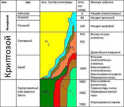

На форуме reaa, возражая шутке про аргентависа и динозавров, Михаил Грехов сказал: "Ни о каком таком давлении в 8кг/см2 на Земле когда бы то ни было не может быть и речи!".
Атмосферное давление и состав воздуха палеогена, мела и юры янтарь соответствующего возраста показывает хорошо, разница не великая. Чуть хуже дело с более старшими геологическими периодами Земли: про триас точно не помню, а редкие куски янтаря карбона и перми вроде как без инклюзов. Это в гжели гигантские стрекозы меганевры при плотном и насыщенном кислородом воздухе летали.
Ещё Миша привел диаграмму состава атмосферы, мягко говоря, неточную. Вместо сероводорода H2S там S, сера.
Вот , ближе к оригиналу:
И, сугубо имхо, СО2 должно быть побольше, ближе к венерианской атмосфере с , опять же имхо, бОльшим давлением.
И вот вчера-позавчера я думал про много раз обсуждаемую здесь Тейю, про импакт и про газы из легких пород, которые первые горячие часы и дни могли быть в атмосфере Земли. Кроме H2S, SO2, SO3, даже чистая сера могла бы в газообразном состоянии растворена в каких-то слоях. Недолго, разумеется. Понятно, водород и гелий улетали со страшной силой. Вода, аммиак и сероводород, метан и прочие углеводороды разлагались,  и снова терялся водород.
Короче, мысль такая, до импакта масса атмосферы Земли была больше на порядок , давление - на два, плюс-минус мелочь. После импакта считать надо: нагрев, p=nkT как никак, часть газов улетела сразу, часть со временем, вулканы продолжали курить усиленно. Миллионы вариантов с самыми разными допущениями.

Со второй диаграммой тоже сплошные непонятки .
Где гелий ?
H2S сильно ядовит . Какая при такой концентрации могла быть жизнь ?
То же с хлором .
Почему мгновенно исчез CO2 ?
