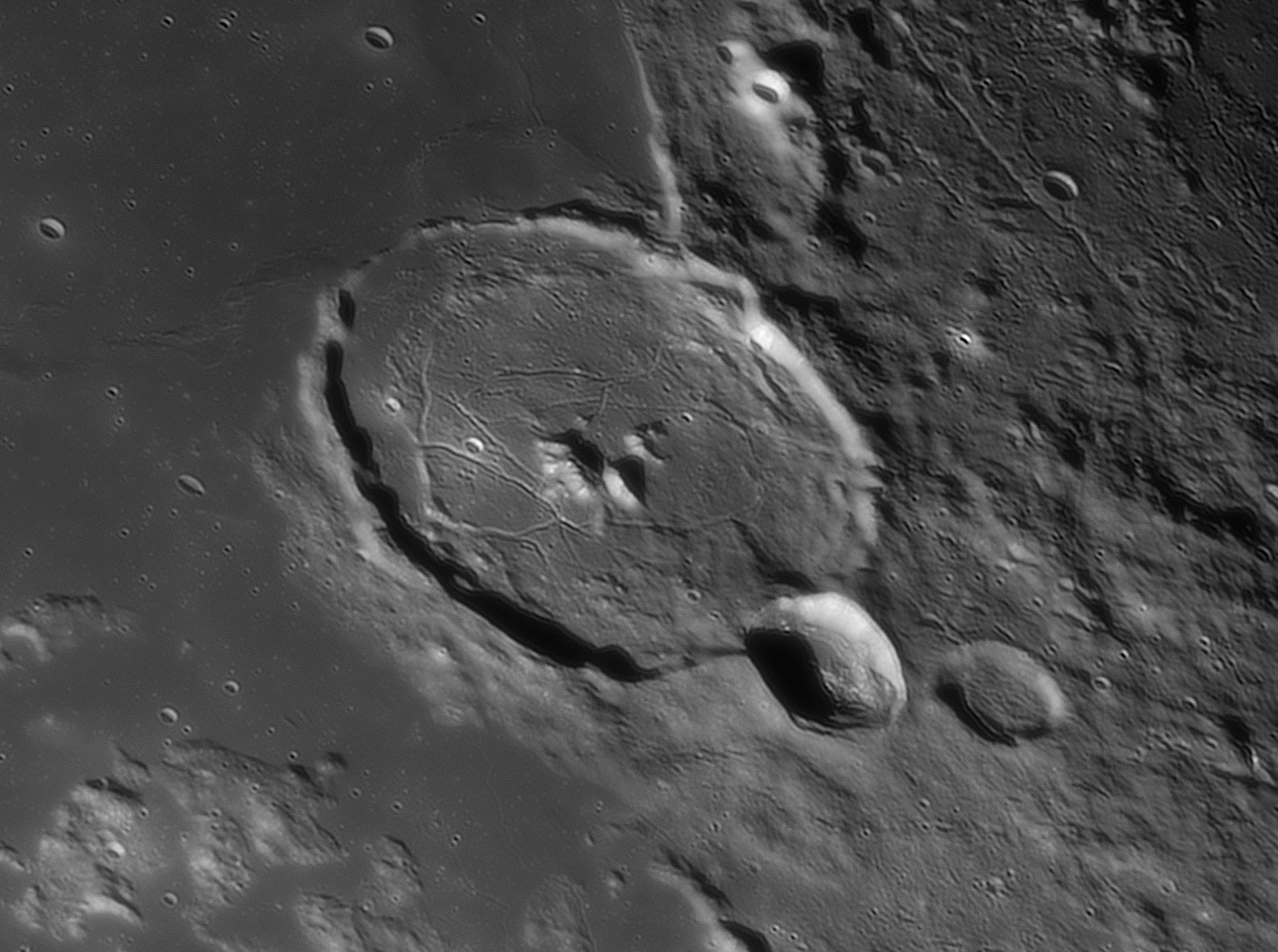

Отдал вчера должное время кратеру  Платон, правда  с сиингом не очень повезло , хотя в целом  его нельзя было назвать плохим. Но и на хороший он не тянул. Поскольку ясное небо в последнее  время редкость ,  решил не упускать такую возможность понаблюдать. Давно   хотелось  вытащить на фото то , что " вылезает "  на дне кратера в фазах  близких к полнолунию при наблюдении в окуляр , особенно то ,что видно неуверенно . Теней  нет, но зато мелкие кратеры  и другие детали начинают бликовать  и их видно становится намного лучше чем вне этих фаз. Даже при таких  не очень хороших условиях , на фото , сделанном в мой 254 мм  телескоп , повылезало под полтинник разных пятен  на дне( что то кратеры- что то не кратеры ,  я не сверял пока что ) .  Когда фаза начинает уменьшаться, мелкие пятна постепенно перестают так ярко светить  и заметить их  все труднее и труднее , потом они пропадают , и различить глазом их можно только  при очень хорошем сиинге  и то  только часть.  Кто что из этого  замечал сам ?
ps  Параметры фото - 500 кадров в сумме из 1200 . Картинка при наблюдении глазом  была заметно скромнее
Если  прям конкретно пошаманить  с фотографией ( в ущерб эстетике   и тд, а только  сделать упор на контраст   ) , то  видно что все дно кратера Платон светится,  оно  все испещрено  мельчайшими точками , что то из этого кратер , что  то не кратер ,  но  там " живого  места " нет.Я постарался максимально   избежать вылезания шумов на первый план . Я читал  что  наблюдатели  прошлого столетия  этот " песок ", и не только этот ,  весь видели глазом  в свои телескопы . Одно можно сказать точно , видимость кратеров ( и чего то напоминающее кратеры)  напрямую зависит от фазы луны. Чем ближе к полнолунию тем больше вылезает этого " добра "  из за  того что  оно просто начинает ярче светить  благодаря прямым лучам солнца. Качество оптики и сиинга  по ним   хоть и можно проверять  ,но из за привязки численной видимости к фазе луны    это будет  не  обьективно . Даже разница в 1 лунный день уже критична

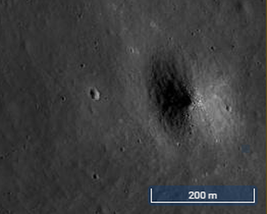

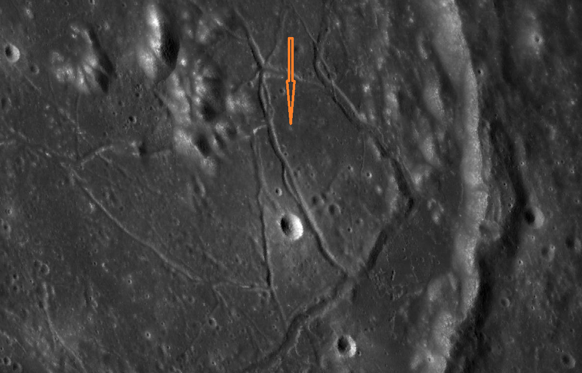

В-третьих, насчёт 200 метров вы абсолютно правы, я недавно проводил анализ своих снимков очень хорошего качества и разрешения, и сравнивал с архивами орбитальной съёмки LRO - действительно, C14 позволяет различить точечные детали в 200 метров.
С14:
Развернул и увеличил, для согласования с ориентацией следующего фото:
LROC:
