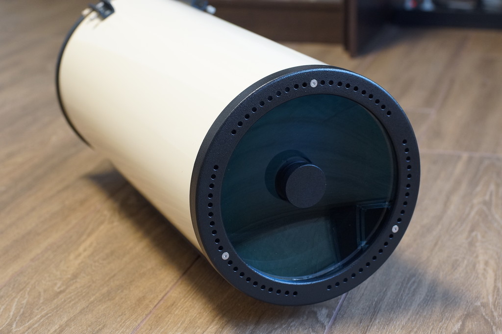

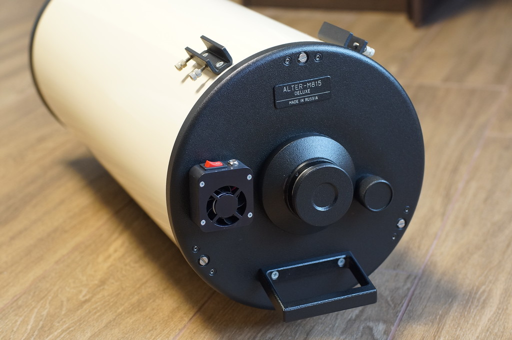

Продам великолепный планетник Alter-815 Delux. В представлении не нуждается. Состояние отличное, оптика чистая, есть внутри очень небольшое колличество пыли. Мною произведена доработка вытяжного вентилятора, так как встроенный был сделан крайне кустарно. Выфрезерован новый корпус и установлен высокопроизводительный скоростной куллер. Время полной термостабилизации примерно пол часа. В комплекте крышки на трубу, бленда, искатель, кофр. Цена 200 тысяч наличными, без торга! Доставки нет, простите но только самовывоз! Находится в городе Обнинск, Калужской области. Причина продажи- переход на флюоритовые телевики Кэнон, так как для меня они оказались удобнее. Просьба писать строго по делу.

  Если можно  фото мениска с стороны окуляра с присоединённой диагональю. Интересен размер  бленды вторичного, или реальное центральное экранирование. Может меряли сами?
 Благодарю заранее. Успешной продажи отличного МАКа!
Добрый вечер!
Диагонали в комплекте нет, труба мне досталась без онной. Но по скольку я использовал трубу исключительно для съёмки, то отсутствие диагонали меня никак не смущало. В продаже именно то, что на представленных фото.
Померил диаметр морковки на выходе возле присоеденительной резьбы, оно равно 26мм. Диаметр самого вторичного зеркала на мениске, точнее крышки которая закрывает мениск в его середине, составляет 48мм. Каков диаметр самого зеркала на мениске- я не могу сказать, так как трубу я не разбирал. Надеюсь эти данные будут вам как-то полезны.

"Владимир" вы пишите про время термостаба полчаса! Если это личный опыт,то поделительсь об условиях в которых это достигнуто.
Добрый день! Да, это именно из моего личного опыта. Первоначально когда труба попала ко мне, у нее уже стоял вытяжной вентилятор, но судя по тому как он был не аккуратно врезан, это делалась не производителем трубы, а видимо первым владельцем. По сути была использована пластиковая коробочка из под чистящей губки для обуви. Плюс огромные щели и зазоры, которые пропускали тягу мимо, итак без того слабенького вентилятора. С таким сетапом он стабилизировался долго, час как минимум, скорее даже полтора. Тут надо сказать, что я не экстремал и работу веду только в теплое время года, когда ночью обычная температура +5С и выше. Стал рыскать по интернету, пока не нашел одну фирму, в которой удалось заказать напрямую из Тайваня скоростной кулер, скорость 16 тысяч оборотов в минуту. При работе гудит как турбина самолета, но зато и объем прокачиваемого воздуха в разы выше. Вот с ним летний и осенний период стало работать вполне комфортно. Как на счет работы в зимний период времени, врать не буду, не пробовал, поэтому ничего не скажу. Так или иначе, но через пол часа уже можно начинать работать. Разумеется после того как кулер отработает, его лучше отключать, так как на больших увеличениях он дает вибрацию. По мере необходимости можно опять его включать на какое-то время чтобы снова восстановить температурный баланс. Снимал я этой трубой не долго, большую часть времени она у меня пролежала в шкафу. Но не потому как некоторые могут подумать, что она плохая. Просто очень скоро после ее приобретения, я купил Canon EF 600/4L. Это уже совсем другая техника, она значительно компактнее и легче, что для меня- человека без личного авто, очень не маловажный фактор. А недавно купил в довесок еще и Canon EF 800/5,6L. Этот телевик еще легче, всего 4,5кг!!! Собственно после этого, решение о продаже трубы созрело само собою.
