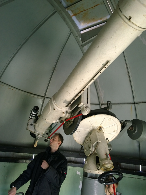

Фидель, просьба проконсультировать по советскому телескопу.
И если есть возможность помочь с восстановлением.
В МПГУ на Малая Пироговская 29 стоит в очень хорошем состоянии рефрактор АВР-3.
Часовая монтировка на гирях работает, объектив в состоянии на твёрдую четвёрку, купол можно сказать почти новый.
Единственный момент - в окулярном узле практически осыпалась призма и оптические поверхности окуляров сильно подпорчены.
В связи с этим работа с ним достаточно затруднена.
Мне кажется - необходимо заменить целиком весь задний блок адаптера, в котором находится призма,(см. фото) на обычный адаптер для современной 2" диагонали. Это реально сделать?
Если у тебя есть варианты по восстановлению с "сохранением фэн-шуя" то тоже просьба озвучить.
Телескоп используется для обучения студентов, проводятся несложные наблюдения типа построения кривых блеска переменных итд.
Задачка абсолютно некоммерческая, просто хочется им помочь, если что могу напрямую соединить с людьми оттуда.
Или просто привезти этот задник в подвал.
Оффлайн Грехов Михаил
  • Сообщений: 31 783
  • Благодарностей: 822
    • Сообщения от Грехов Михаил
По фен-шую-есть родная байонетная шняга - надо сделать такой-же байонет из каленой стали или той же латуни.... и на него пришпандорить 2" диагональ (то есть вместо фланца-"папы"-сразу идет байонет и далее-окуляр после диагонали).
Еще лучше по фен-шую изготовить байонет целиковый с 2" втулкой, а в ней винтики и по боками 2" фланца-"мамы". Итого в 2" можно совать любые диагонали, разворачивать их в удобном углу для наблюдений, можно без диагонали (с проставкой) можно фотоаппарат, барлуху и другие приблуды.
Совсем по фен-шую купить Баадеровскую клик-стопную фтулку (зажимающую окуляр в некую цангу чтоли) и на неё уже делать байонет в который совать диагональ, который тоже с такой втулкой. Мне кажется это сильно удобнее и монументальнее, чем зажим сбоку винтиками.
В любом случае:
- Сохраняется родной окулярный узел для истории без каких-либо переделок.
- Конструкция рефрактора не претерпевает никаких изменений и допиливаний даже на микроуровне и сохраняет свой первозданный вид того времени.
- Заменяемый узел становится современным и его в любой момент можно снять и заменить на старинный или другой.

//Или просто привезти этот задник в подвал.
Привозите - глянем.
