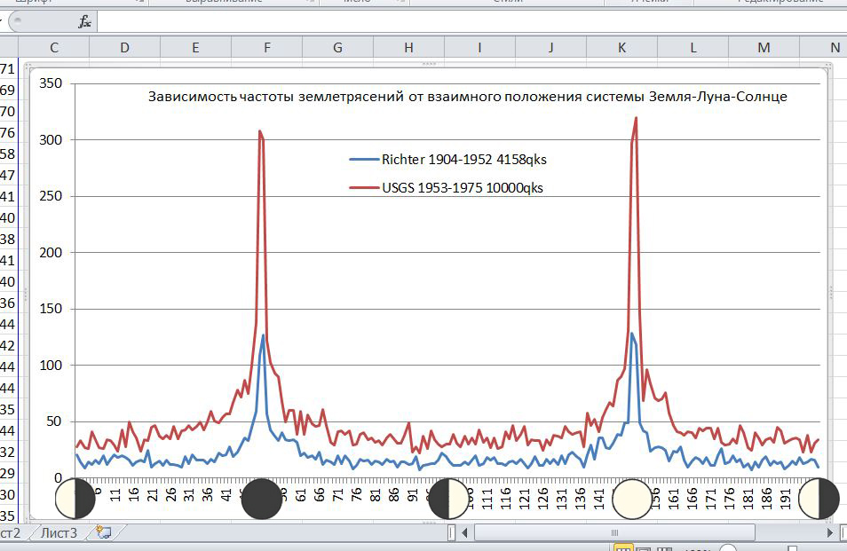

Вот, добавил данные каталога Richter-Gutenberg о 4158 сильных землетрясениях с 1904 по 1952 гг. Интервалы временные не пересекаются, события независимые, число событий некруглое. Свел по-быстрому в Excele на графике с ПСК. Кривые подобны, особенно если включить небольшое сглаживание, но тогда пропадет понижение частоты в апогее.

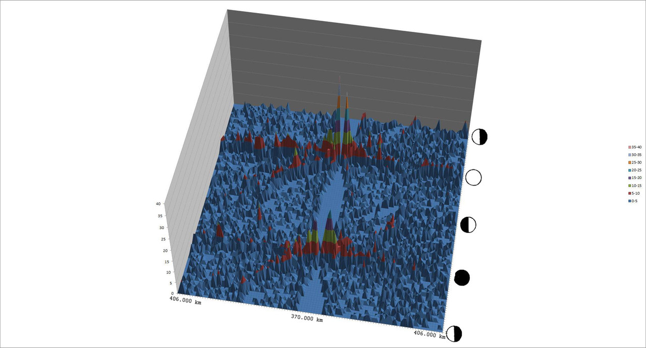

Уважаемый Ulmo совершенно справедливо заметил, ибо после построения 3D-графика тут же всплыла ошибка направления тренда :( (исправил). Теперь видно, что сильные землетрясения концентрируются вблизи лунного перигея в сизигиях.
Фильтр (4-го порядка двунаправленный без фазового сдвига) с постоянной времени около пары суток мог бы сильнее повысить наглядность.

3d-распределение позволяет наглядно предположить, например, что в дни около полнолуний 1, 31 авг., а также 29 сентября 2023 г., Луна будет находиться вблизи перигея, что вызовет значительное повышение сейсмической активности в эти дни.
