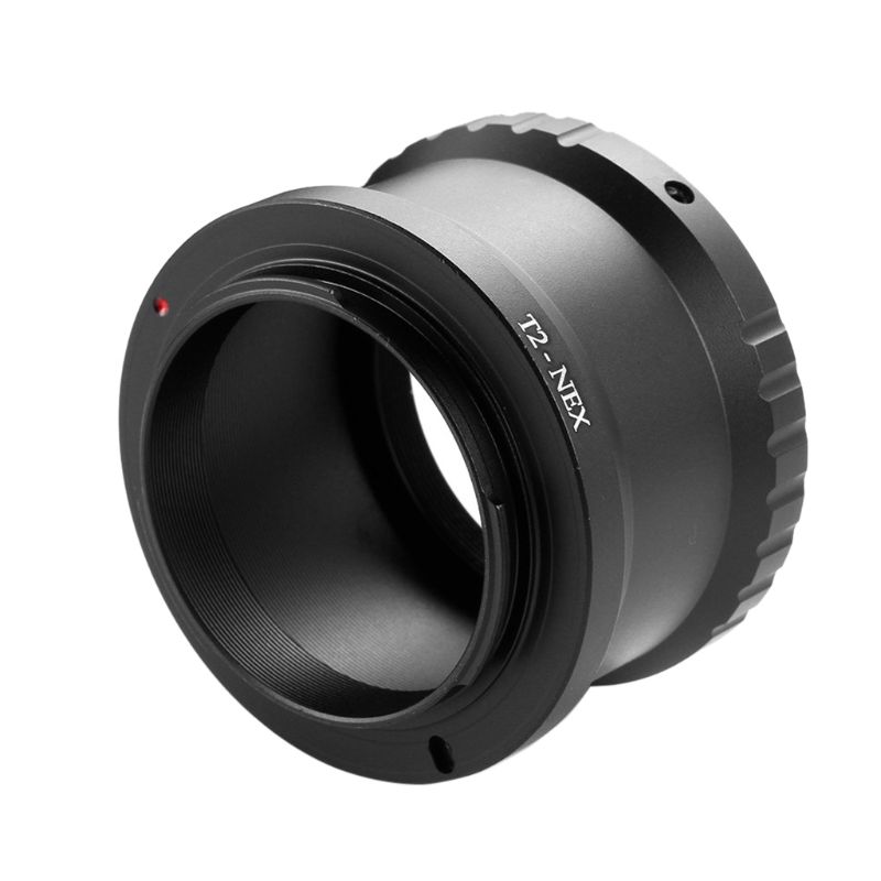

Оффлайн SAV99
  • Сообщений: 1 339
  • Благодарностей: 78
    • Сообщения от SAV99
Поделитесь кто знает какое расстояние от внешней части байонета до матрицы. Насколько критично точно получить 55 мм от корректора до матрицы?
Вы же не будете сами делать адаптер под байонет? Купите готовый, там все уже расчитано.
55 мм выдержать надо обязательно.
Онлайн dmclАвтор темы
  • Сообщений: 141
  • Благодарностей: 10
    • Сообщения от dmcl
Адаптеры бывают разные. У меня есть такой, как на вашей картинке. Он длиной 42 мм. Если прибавить рабочий отрезок, то получается уже 60. В общем они есть разные. К тому же будет стоять внеосевой гид Askar M54. Т.е. будут кольца, чтобы добрать до 55 мм. Вот и взялся считать какое кольцо купить.
