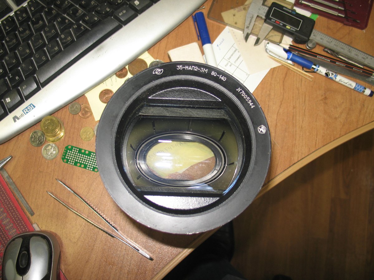

Вижу - народ в объективах соображающий собрался...
Кто подскажет, что за зверь в моих закромах залежался (лет сорок лежит - пить-есть не просит)?
Понимаю, что это проекционник для превращения 35 мм плёнки в Широкий Экран, но на этом мои знания и закончились...
Технических бы данных на него.

Насадка анаморфотная (попросту цилиндричесая линза) для растягивания и зображения на ширпокий экран. Штука в быту бесполезная.
