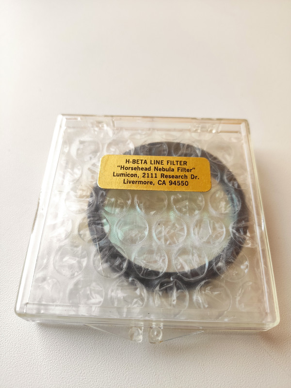

Продам фильтр Lumicon Hb 2" с нюансом - на просвет наблюдаются пятна (на последнем фото) - работать будет, но немного хуже чем новый.
Возраст фильтра около 20 лет, начало 2000х, так как более ранние не имели маркировки.
Старый фильтр H-β от Lumicon имел очень узкую полосу пропускания вокруг линии H-β в синем спектре, но почти неограниченную полосу красного спектра, которая считалась неважной для визуального наблюдения. Звезды кажутся тусклыми и красными, но дают отличный контраст на мишенях H-ß. Тут представлены спектры фильтров Lumicon Hb разных годов выпуска: http://www.reinervogel.net/index.html?/Filter/Filter_Hb_e.html
Резервы в теме, вопросы в личку.

Денис по твоей просьбе протестировал на спектроскопе твой старый Lumicon Hb и новый Lumicon Hb. Фотографическим методом замера средней яркости участка спектра на фотографии сравнил с пропусканием того же участка спектра без фильтра по облачному небу (солнечный свет).
Старый Lumicon дает ту же полосу пропускания примерно, но имеет пропускание в красном видимом свете поэтому фильтр кажется красным. Причем пропускание в красном немаленькое. Однако, это видно и по фото спектров где темнее, а где ярче, старый фильтр пропускает на 20% меньше по сравнению с новым. Метод фотографический, сложно обмануть матрицу по количеству электронов, которые попали на матрицу за тот же промежуток времени, гистограмма в фотошоп достаточно точна для определения средней яркости участка кадра. Все настройки Авто отключены, режим камеры M, баланс белого Дневной свет. ISO 1000, 1/20 сек на всех кадрах.
Без фильтра - 100%
Lumicon Hb старый - 64%
Lumicon Hb новый - 84%
Фраунгоферова линия F (Hb 486,1 нм) четко видна по центру полосы пропускания водородного фильтра. Ширина пропускания фильтров в водороде примерно 12 нм.
