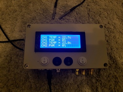

А я наконец то доделал контроллер грелок...

А по подробнее можно? Из каких деталей,схем и т.д. :)
А как жидкие кристаллы на морозе себя чувствуют?

На морозе пока не тестировал, на основе ардуино нано и проектов по контролю температуры, возможность контроля температуры на 3 датчика и регулировка в зависимости от температуры грелок. Пока подключил только 2 датчика. Один установлю рядом с корректором, что бы автоматом температура нагревателя на бленде поддерживалась. Т.е. получится 3 канала под контролем и 3 канала прямые с мощностью 100%. Та же позже доделаю один канал для контроля температуры на ГЗ и  регулирования оборотов вентиляторов которые поставлю в штатные отверстия EDGHD - для выравнивания температуры ГЗ и окружающей среды
