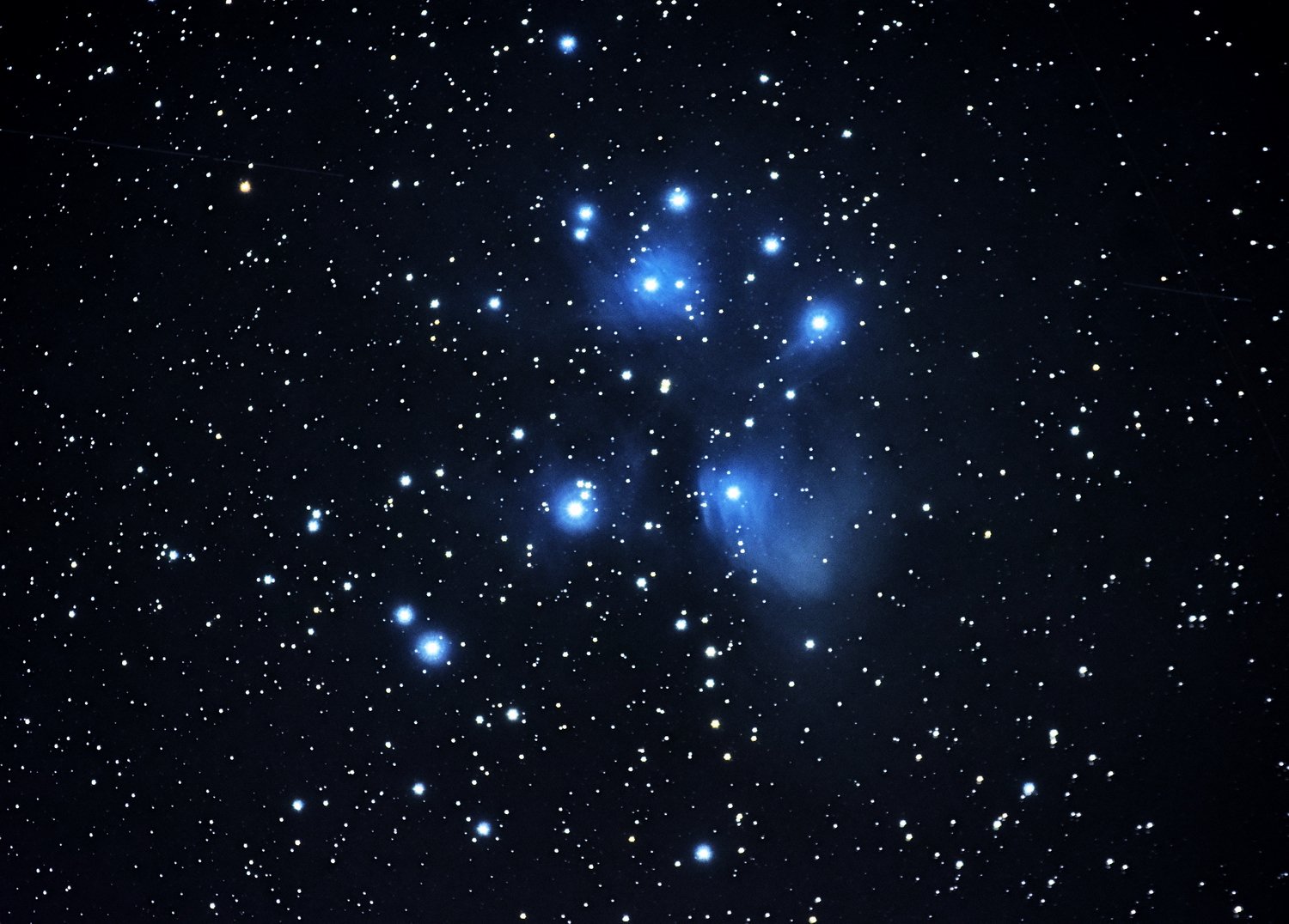

Я не знаю, что у вас там конкретно продаётся, могу ориентироваться на ценник алиэкспресс только. Монтировка Sky Watcher HEQ5 Pro  synscan там стоит 95к, она держит до 13кг в астрофото и где-то до 20 визуал. Рефрактор апохромат триплет maxvision 130/950 там 80к стоит. Можно обойтись 100мм хорошим брендовым апохроматом и EQ5 synscan, выйдет вообще в пределах 2000$ в зависимости от бренда. Повторю, я не знаю что у вас там доступно и за какие деньги) На али курс 67, он выше любых адекватных, и всё равно можно себе позволить за 200к астрограф апо) А уж в Дубаи и подавно.
Ахромат не подходит вообще для астрофото. Ньютон снимает с крестами от звёзд.
Вот Плеяды на Ньютон, например
Ахроматических объектив: синие ореолы вокруг звёзд. Планеты и Луну только в ЧБ фотографировать.
Апохромат 100мм sky watcher espirit, Takahashi FSQ-106
Sky-Watcher BK P1501 EQ3-2, кстати, вполне рабочий вариант, если вас устраивают кресты в астрофото. Каждый второй снимок в гугле, в принципе, с крестами, и ничего) Зато рефлектор даёт картинку в силу отсутствия линз полностью свободную от хроматизма, очень хорошо как видите получается передать цвет звёзд. Апохромат в эти деньги будет гораздо меньшей апертуры, соответственно нужно на тот же результат больше выдержку ставить, больше брака отсеивать.
Есть ещё зеркально-линзовые схемы максутов-ньютон, шмидт-ньютон, если найдёте такой - получите по сути астрограф без крестов) но там свои нюаны, к примеру, дольше оставают (труба закрытая)
Именно ньютон (!) зеркально линзовый нужен будет в этом варианте, остальные варианты (кассегрены) - слишком большое фокусное расстояние имеют и годятся только для визуала и фотографирования объектов с маленьким угловым размером: планеты, луна, небольшой дипскай. Плеяды не влезут, Орион не влезет и т.п.
