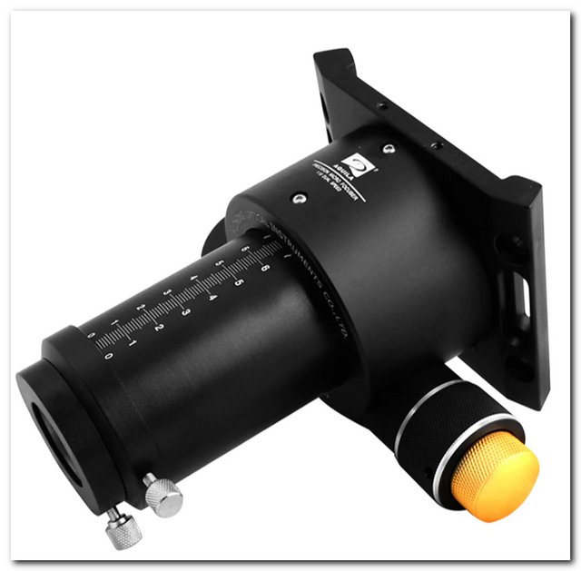

Здравствуйте опытные астрономы!
Встал вопрос по замене фокусера на трубе MEADE Polaris 114.
Сама труба устраивает, но фот родной фокусер там так и просится на замену...
На Али нашел вот такой
Но так и не смог добиться ответа от продавца - подойдет ли он на трубу 114.
Посоветуйте: возможно ли поставить этот или может предложите, что подойдет?
Meade Polaris 114mm
CELESTRON PowerSeeker 80 EQ

Отверстия под винты у площадки могут не совпасть, а так вполне подойдет. У вас же 1,25 стоял фокусер я думаю.
Это понятно )))   Я считаю главное, чтоб радиус кривизны более менее совпадал
У него радиус площадки под 10" примерно.
В описании вроде написано, что под 150 см. Наверно это про диаметр трубы.
Вот и возникает вопрос - большая ли там щель будет из за разницы кривизны? И критична ли она вообще?
Под подходящий диаметр трубы не нашел фокусера. Их вообще не так уж и много в предложениях.

Есть еще с дрогой посадочной поверхностью

Какой смысл на корректорную игрушку ставить фокусер дороже телескопа? :-[
Щель не особо критична. Пыль если только. Открутите фокусер и измерьте отверстие в трубе. Вам надо понимать какой диаметр отверстия. Фокусеры ведь 2". А так вопрос выше правильный. Имеет ли смысл?

Имеет ли смысл?
Да, все понял. Скорее так и поступлю - игрушку отправлю в барахолку и буду присматривать что то посерьезнее
