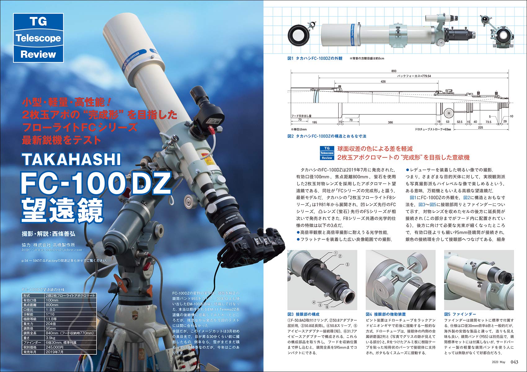

Вот,  кстати, отличный ответ на вопросы по размерам DZ (полный размер - по нажатию)
