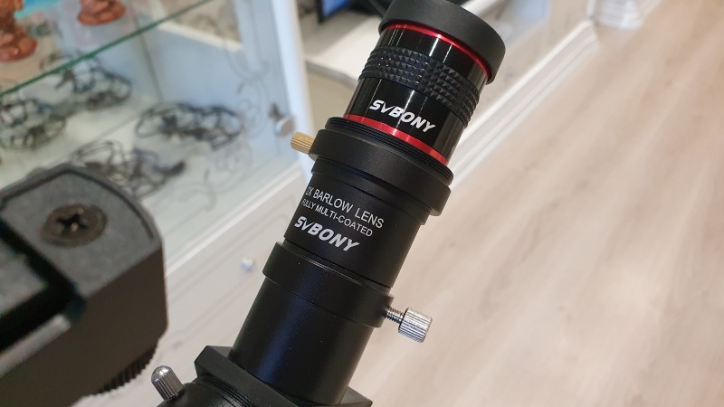

Ну раз про окуляры, то задам такой вопрос: смотрю по наземке (погода не айс), так вот - барлоу Х2 с окуляром 20 мм дают увеличение 90 (фокусное расстояние 900). Окуляр 9 мм соответственно дает увеличение 100. Окуляры одной линейки одного производителя.
Вопрос следующий: сборка барлоу и окуляр 20 мм дают более яркое и четкое изображение, чем одиночный окуляр 9 мм. Так и должно быть?
Тут может и разница в увеличении сказываться. Попробуйте выставить одинаковое, разогнав барлоу. Выдвигайте окуляр, пока они не будут давать одинаковое изображение (по кирпичам и т.п. считайте)

« Ответ #6 : 12 Фев 2022 [11:29:45] »
Зависит от качества окуляров и Барлоу.
