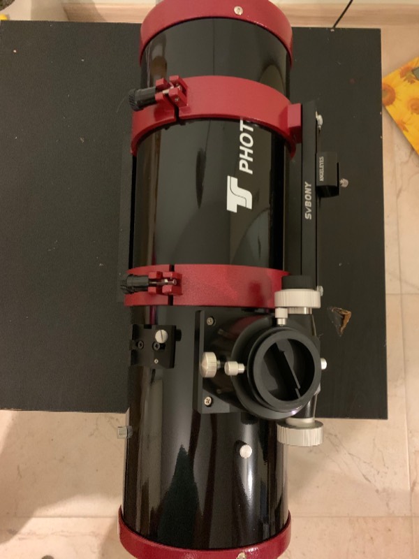

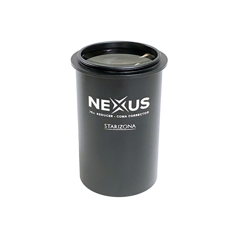

У немцев кк дорогие, купил, сегодня забрал старизону 0,75х. Пока не тестил но отзывы хорошие, фотки тоже. Цена 450 долларов и 70 доставка что сильно дешевле 0,73х от немцев https://starizona.com/products/starizona-nexus-0-75x-newtonian-focal-reducer-coma-corrector использовать планирвю на 200мм ф5, в последствии хочу трубу на 200 ф4 сменить. Светосила будет 3 самое оно и бюджетно
Прикольно попробовать, тоже сейчас заказал Starizona Nexus 0,75x Coma Corrector. Вышло 530$ - 450$ корректор и 80$ доставка в рублях снялось 42 360руб.
Хочу F4 превратить в F3 на TS Photon 150/600.
Также попробую на SW 254/1200 F4.7 сделать F3,5.
Время самое важное что есть у человека. Если копить свет можно быстрее то точно оно того стоит.
Фотки с этого корректора понравились на астробине:
https://www.astrobin.com/2l2tui/?q=Starizona%20Nexus%202%22%20Coma%20Corrector/%20Reducer%200.75
https://www.astrobin.com/kfb3x3/?q=Starizona%20Nexus%202%22%20Coma%20Corrector/%20Reducer%200.75

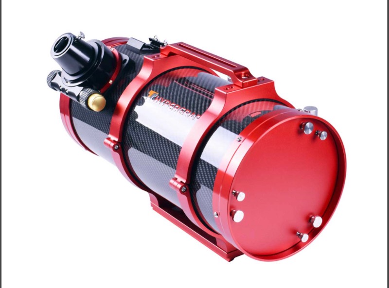

Покупать Гиперграф от TS гораздо дороже, а это альтернатива хорошая. Светосила таже, и нет лотереи со вторичками как у Ивана Ионова на видео про гиперграф f2.8:
https://youtu.be/g_3Ag4f0AKI
У гиперграфа куча проблем:
- закрытое зеркало сзади это дольшая термостабилизация
- Иван Ионов показал слабенькие винтики юстировки ГЗ и рассказал о некачественном изготовлении этого узла
- кривая вторичка как на видео возможна, но там стоит популярная вторичка 70мм поэтому можно легко заменить и переклеить на другую новую за 10-20 тр если будет кривая. На крайняк снять с новой трубы dob 10’.
- цена 200 000 руб и нет в наличие на TS, ждать пол года ориентировочно:
https://www.teleskop-express.de/shop/product_info.php/language/en/info/p11082_TS-Optics-150-mm-f-2-8-hyperbolischer-Astrograph-mit-Korrektor-und-Carbontubus.html
Купив корректор Starizona 0,75x за 42 тр и трубу TS 150/f4 за 38 тр. Выходит 80 тр. Что значительно дешевле гиперграфа 150mm за 200 000 руб при тех же параметрах. Плюс его можно использовать на других Ньютонах. Я думаю получится компактная труба с хорошей светосилой 150/450 f3 для мобильных выездов под EAA и астрофото.

Пришло все в лучшем виде.
Ээх была такая труба фотончик 150 ф4, продал по спешке и неопытности, щас опять хочу фотон только 200 уже.
Они «трёхкопеечный» покупайте и нет проблем. У меня была SW Quattro 200/800 F4, там стоят утоньшенные растяжки для контраста или чего-то там 0,5мм. Болтает вторичку и юстировка частая требуется. Но дело не в этом 10 кг она весит, таскать по полям реально мне не удобно было. 150мм оптимальный размер, прям реально приятно брать с собой, вес 5,7 кг. То что надо. У многих интересных людей небольшие Ньютоны у DSAstro 130мм, у AstroChanel 130мм и др. Есть кайф в таких Ньютонах, этот диаметр ещё и соответсвует нашему частому северному сиингу, где больше чем разрешающая способность таких труб не покажет погода. Покупать 200мм не вижу смысла большого для себя. Я снимаю ещё на 254мм, но она выполняет роль и визуального инструмента, до которого 200мм очень далеко.
На 254/1200 F5 чтобы она работала с корректором 0,75х как F3,5 254/900 поставлю наверное имеющуюся у меня вторичку 70мм. Посмотрим.
Гиперграфа реально же нет в наличие на TS пол года до июня 2022 года. И часто они продлевают ожидание.
Масштаб меньше у 254/900 чем у 254/1200, но свет копится в 1,8 раз быстрее почти в 2 раза
(4,7/3,5)х(4,7/3,5)=1,8 раза
Это либо экономия времени, 1 ночь за 2 ночи.
Либо за то же время меньше gain/iso и больший динамический диапазон, меньше шумов.
В общем гиперграф и такой бюджетный аналог имеют место быть. Классно что почитал о корректоре Starizona, заказал сразу же.
Реально у америкосов выгодно корректор Starizona 0,75x стоит 449$:
ASA 0,73x подобный корректор стоит 755 евро:
https://www.teleskop-express.de/shop/product_info.php/info/p4685_ASA-2--0-73x-Reducer-und-Koma-Korrektor-fuer-Newton-Teleskope.html

По весу Starizona 0,75x весит 335 грамм по спецификации, столько же как SW GPU с 4 стёклами:
SW GPU 336 грамм:
Какого-то заметного изменения веса на фокусере не произойдёт.
