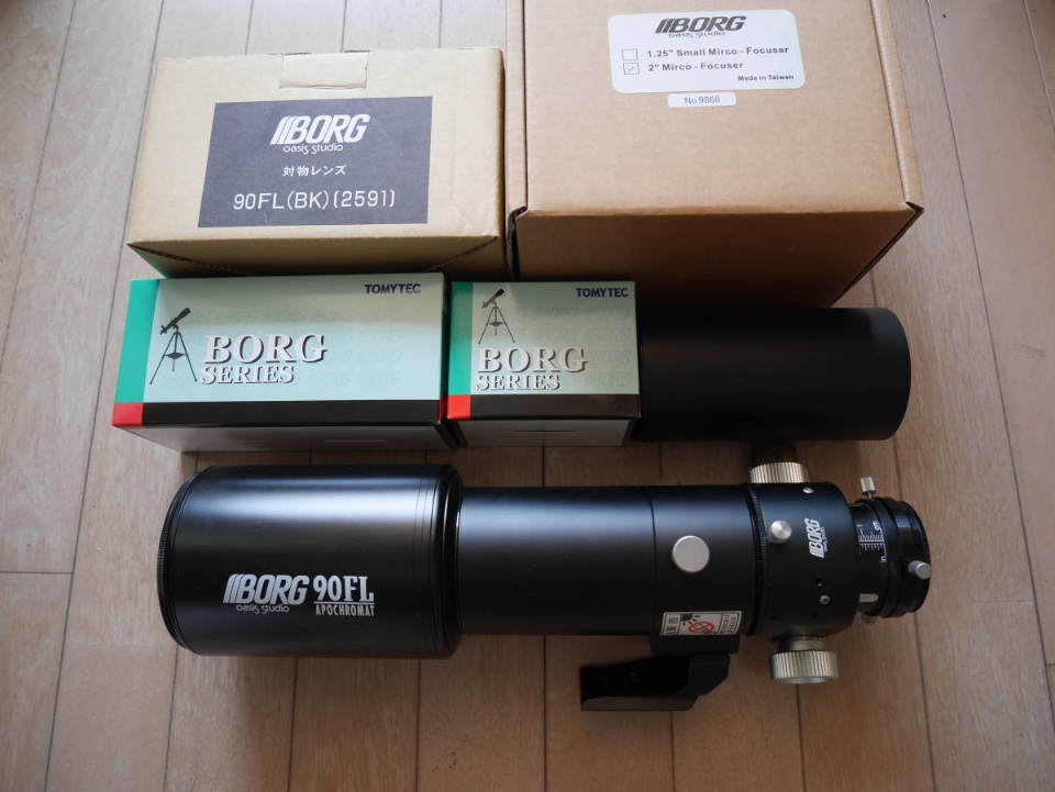

Это почти четыре дюйма качественной апертуры, которые можно взять с собой куда угодно без напрягов.
В хорошем состоянии.
Мск.
Прибамбасы для фото, при необходимости, помогу купить и привезти.
ПРОДАН.
Немного инфы - APO 90мм, 500мм, F5,6, флюорит made by Canon.
Измеренный вес - 2440гр с обычным фокусером, раздвижной трубой и лапкой ArcaSwiss, 1640 - с геликоидом и 150мм трубой.

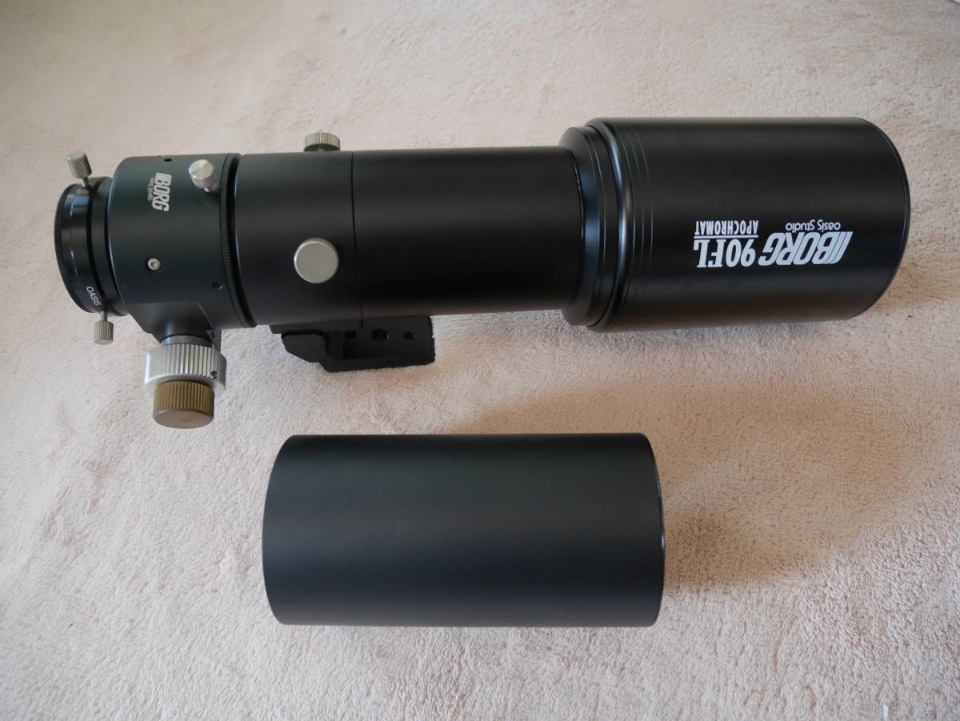

Приехал из Японии родной геликоид (кстати, очень удобный) с переходником и почти невесомая борговская ракушка. Вес в такой конфигурации 1624гр. Это меньше очень многих труб апертурой 60-80мм и однозначно самый лёгкий 90мм скоп. Кроме того, получилось испытать трубу по условным звездным полям (насколько это возможно в центре Мск) и Луне. Используя 32mm поссл от TV я не смог увидеть явной кривизны поля. Понятно, что это дело весьма индивидуальное. По Луне прирост в детализации был очевидным в сравнении с эталонным Takahashi FC76 (при прочих равных). Контраст, не побоюсь этого слова, изумительный. Тщательно искал хроматизм по краю лунного диска при 100х (больше не позволял конфиг) и не смог таковой обнаружить.
Для желающих чуточку сэкономить можно подобрать конфигурацию попроще или покупку по частям. Готов всё обсудить в личке.
