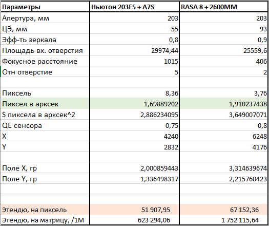

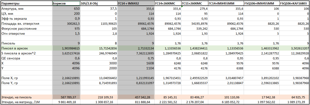

Я всё думаю а не поставить ли на Гипер вот такую новую моно-камеру на 9-микронном прегиусе ген3?
https://player-one-astronomy.com/product/apollo-m-max-imx432/
По моим подсчётам, Этендю (скорость накопления сигнала) получившегося монстра не намного меньше астрографа Борисова получается (и конечно, плюс чуть меньший масштаб).
(Строка "Этендю на матрицу" равна условно произведению пиксельного Этендю на количество Мп, то есть показывет поисковую эффективность, а не проницающую)

  • Сообщений: 6 264
  • Благодарностей: 1112
RASA с астрокамерой Олега покажет при той же частоте кадров несопоставимо больше ф/5 ньютона с сонькой. Это будет какое-то совсем уж избиение младенцев.
Не будет там никакого избиения.
Не знаю какая камера имеется в виду, но если на RASA8 поставить 3.76 пиксель (так же цветной) то разница в скорости накопления с 200F5+A7S всего 30%. (52 vs 67 попугаев)
Размер пиксела решает.
И масштаб схожий, то есть вообще честное сравнение.

Там емнип раса11 и кху600, моно ессно. Восмёрка с 2600 это у меня и тоже моно.
А разницы особой не будет.
RASA8 цвет vs RASA11 mono = 67 vs 69,5 попугаев.
Почему? Да потому что всё ушло в масштаб (пиксель остался прежним а фокус сильно вырос)
Если второй прям честный астрограф с почти атмосферным 1.26" масштабом а первый ближе к обзорнику с 1.9". Ну и ещё светосила 2.2 vs 2.0 играет против 11" модели.
Короче, детализация в 11" будет более чем в 2 раза выше, но скорость накопления яркости протяжённых объектов будет практически идентична.
