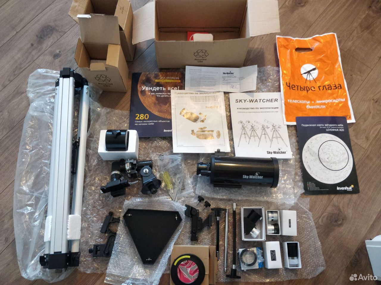

Что можете сказать про вариант Sky-watcher BK mack90SP OTA б.у за 17т.р., с экваториальной монтировкой и такой вот комплектацией:

Как ознакомительный неплохой комплект и на 17р тут есть добра. Но 90мм рефрактору сольет.

Спасибо за помощь, но я всё-таки решил выбрать в пользу Sky-watcher BK mack90SP, всё-таки компактность и наличие неплохого стартового комплекта перевесила. А если уж мне станет мало его возможностей и желание изучать не иссякнет, то буду думать уже о более качественных вариантах!
