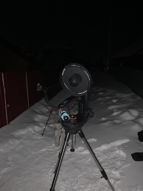

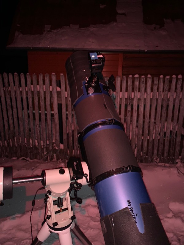

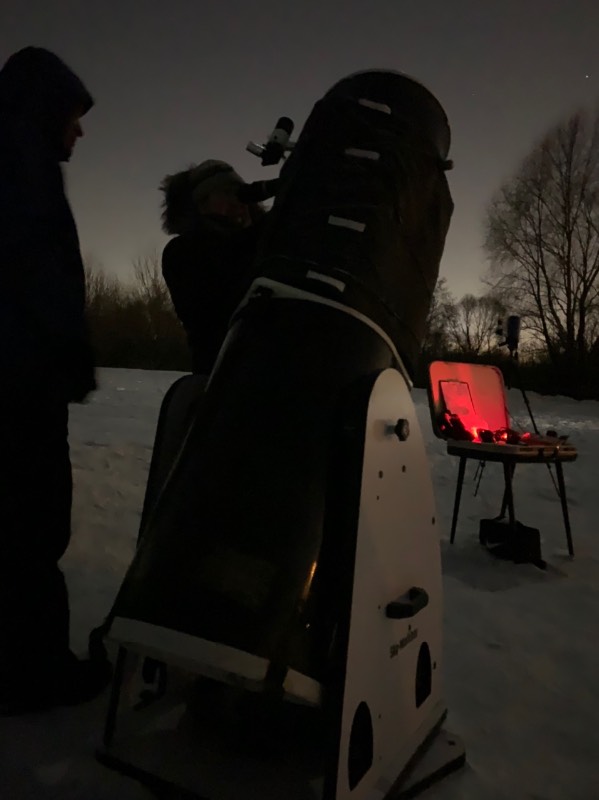

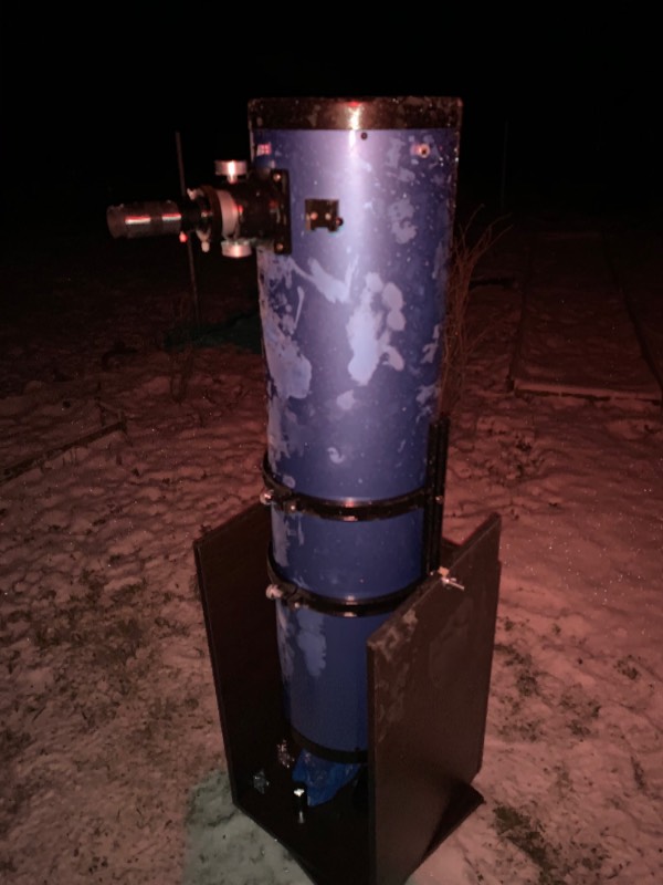

В -19С наблюдал идеально, ни одной живой души вокруг. -11С вообще норм машина рядом, греешься - наблюдаешь.
Но по мне хорошо от 0 и выше. Это всё в этом году, в дороге с перевозкой:
-11С:
-5C:
-11С:
-18С (dob 16’):
-3С:
-19С:
