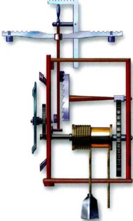

Ещё кое-какие данные о часах собрал из интернета.
"Цифры, мерой в аршин, были вызолочены; середина круга, покрытая лазоревой краской и усеянная золотыми и серебряными звездами, с луной и солнцем, изображала небесный свод." "По мнению специалистов, они (часы) были не очень совершенного устройства, правильность их хода в значительной степени зависела от искусства часовщика, наблюдавшего за ними. Куранты имели музыкальный механизм, в 1624 году для них специально отлил тринадцать колоколов мастер Кирилл Самойлов." https://vvprf.ru/special/kreml-9/kremlevskie-kuranty.html
Маятник к тому времени ещё изобретён не был (В 1657 году Гюйгенс издал описание устройства изобретенных им часов с маятником.), скорее всего вместо маятника (это науке не известно) стоял билянец (коромысло с грузами, он использовался уже с 14 века, а может и раньше), хотя были и другие виды механизмов тогда (английский механизм с катающимся шариком к примеру, если не путаю  :-\).
Билянец.
"На шпиндель была насажена поперечина, билянец, с двумя грузами на концах, регулятор хода часов. Скажем, верхняя палета находилась между зубцами коронного колеса. Вращаясь под действием гири, колесо толкало палету и поворачивало шпиндель на пол-оборота, проскакивая ровно на один зуб. Поворачивался и билянец. Но в это же самое время другая палета попадала в промежуток между нижними зубцами «короны» и на секунду задерживала ее движение, а значит, и всего часового механизма. Но задерживало только на секунду. В следующее мгновение коронное колесо выталкивало нижнюю палету, и билянец делал поворот в другую сторону. И так беспрерывно: движение — задержка, движение — задержка. Благодаря массивному билянцу часы со шпиндельным ходом шли относительно точно, в сравнении с часами других типов. Конечно, механизм с билянцем нельзя назвать совершенным. Точность хода часов с таким регулятором оставляла желать лучшего. За сутки они могли отставать или уходить вперед на десятки минут. Источник: Черненко Г.Т. Часы и время. – СПб., 2013." Взято https://bibliotekalevokumka.blogspot.com/2020/07/blog-post_28.html
« Последнее редактирование: 16 Апр 2021 [20:45:34] от TM307 »

Судя по статье такие часы использовались уже в 17 веке, но думаю с нашим климатом они бы не работали нормально. Да и в России билянцевые часы уже были известны и делались нашими мастерами с 16 века, а может и раньше (часы на Соловках).
"точно известно, что в 1539 году новгородский мастер изготовил башенные часы для сгоревшего дотла - от удара молнии! - и снова набиравшего силу Соловецкого монастыря. Их боевое устройство отбивало четверти часа, "получасья" и часы, отдельно дневные и ночные. Механизм был сделан исключительно профессионально, его конструкция и техническое устройство нисколько не уступали европейским образцам. На горизонтальный вал наматывалась веревка с гирей на конце. Гиря своей тяжестью заставляла крутиться вал, его движение через систему зубчатых колес передавалось храповому колесу, а оно, в свою очередь, вращало циферблат. Маятника не было, его роль выполнял билянец - своеобразный балансир, похожий на коромысло, на котором испокон веков на Руси носили тяжести. На плечи билянца, жестко насаженного на вертикальную ось, также вешали груз, и, если часы спешили, его сдвигали в одну сторону, а если отставали - перемещали в другую." Взято http://www.horology.ru/in_town/kolom.htm
Билянец на фото отсутствует, видимо пропал.
