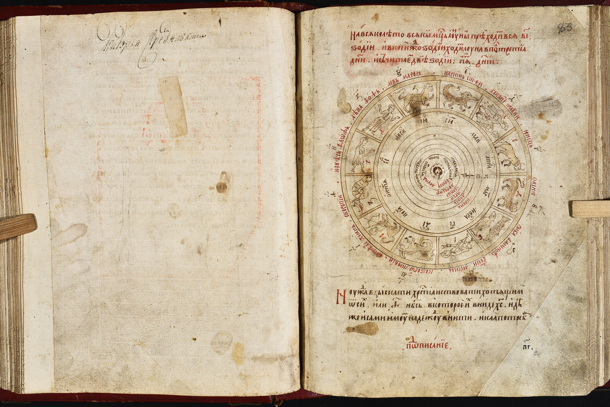

Попалось русское изображение наверное 16 века строения солнечной системы с привязкой месяцев к созвездиям зодиака,
так что на часах знаки зодиака и месяцы тоже вполне могли распологаться астрономический. Источник:  Отдел рукописей РГБ Ф.98 №159. «Христианская топография» Козьмы Индикоплова, лицевая Перв. четв. XVI в. страница 88.
КОСМА ИНДИКОПЛОВ [Индикоплевст, Монах; греч. Κοσμᾶς ὁ ᾿Ινδικοπλεύστης] (1-я пол. VI в.), визант. купец, путешественник, литератор.
Добавлю. На картинке мы видим что Дева относится к Августу, казалось бы астрология для 16 века, если конечно не было сдвига самого календаря, но думаю это связано с тем, что наши только перерисовали и перевели нарисованную в 6 веке Козьмой Индикопловым схему стороения солнечной системы, от 6 до 16 века календарь могли и сдвинуть.
« Последнее редактирование: 29 Окт 2021 [12:59:10] от TM307 »
Оффлайн ivanij
  • Сообщений: 27 599
  • Благодарностей: 679
    • Сообщения от ivanij
 Красивые картинки. Лев, Дева и особенно, Телец очень выразительно и реалистично нарисованы.

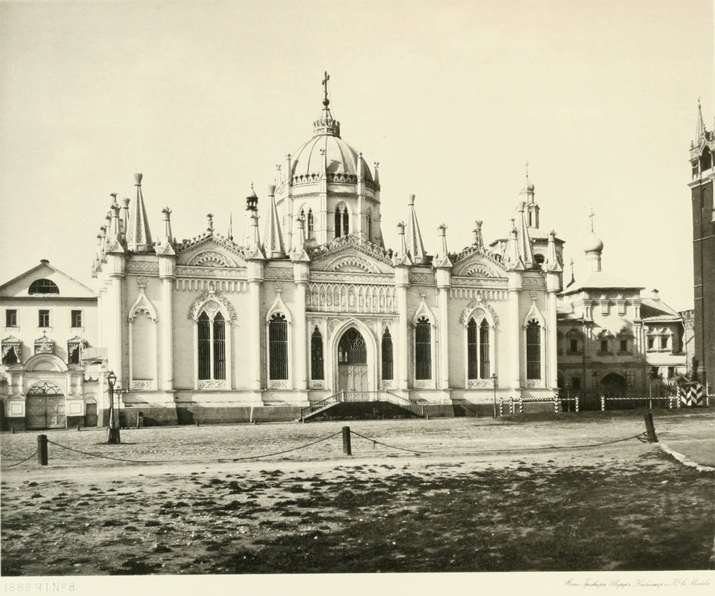

С левой стороны через правую башенку там где эталон "Пояс Ориона", но с другой стороны попался вариант заходящих за стену звёзд с интервалом 3 минуты без 3 секунд. этими звёздами являются "Садр" и "Денеб" на азимуте 313*45', данный эталон очень требователен к азимуту, поэтому здесь башенку с щелью двигать не желательно, а вот с точками наблюдения есть выбор. Справа от Спасской башни со стороны кремля стоит караульня вроде 17 века (см фото "20" постами выше"), но дело в том, что её несколько раз переделывали и вариант начала 20 века не подходит, а вот вариант середины 19 века
(фото "Середина 19 века")
подходит, там была галлерея, стрелочками обозначена колонна и угол дома, которых нет в 20 веке, также на крыше присутствует ограждение, за которым часовщик мог без страха, а может и нет проходить на вторую точку наблюдения ориентируясь по щели башенки днем заранее, если с галлереи или из окна рост часовщика  не позволял увидеть "Садр". На крышу вёл специальный проход из стены кремля, фото "1930е".
Следовательно функции эталонов чуть изменятся, если часовщик пользовался ещё 3 минутным.
Часы-эталон 3 мин. использовался для настройки скорости часов.
Часы-эталон 6 мин. использовался для сверки хода часов по нониусу и для отслеживания времени покрытия звёзд верхушкой.
Часы-эталон 30 минут использовался для перевода часов.
