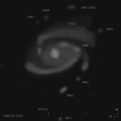

М101
Отличные наблюдения! Ниже моя старая зарисовка с 16-дюймовым телескопом. Полагаю, что увеличения были 75-225. Яркость неба не замерялась, но средняя для точки 21,7m с кв. секунды.
[Редактирование: исправлена ссылка на цитату.]
