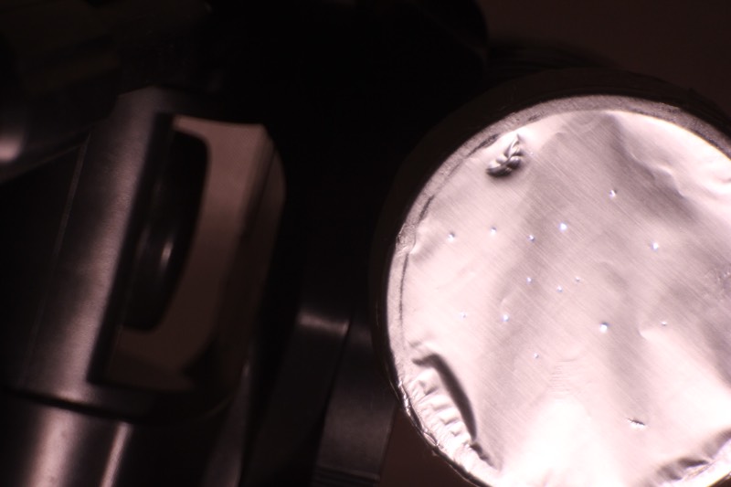

Не лучше ли  по решетке имени Скаймэна  тестировать?  Хороший же был вариант.
  Для того, чтобы было можно сравнить наглядно,  предлагаю  в одном кадре скомпоновать  все тесты,  с вырезанием небольшого, но  наиболее  "выпуклого"   участка ,   полкрышки в кадре - это лишнее,   по моему.     Творческих успехов!

Тесты в подобном исполнении не имеют никакой практической ценности.
Разве что самые убогие хроматилки могут выявить.
Труба даже на 20 метрах работает с наведённой сферической аберрацией опускающий штрель ниже допустимого предела.
В зависимости от знака собственной сферички барлухи, она может показать как "хороший" результат, просто потому что скомпенсирует наведённую сферу от близкого расстояния.
Так и наоборот, может показать что "не очень", а по реальной звезде будет норм.
На расстоянии 18 м 10" апертура обрезается почти до 8" и качество вносимой сферички тем самым виртуально "улучшается" до приблизительно 1/4 длины волны
Неплохо бы это проверить напрямую, конечно.

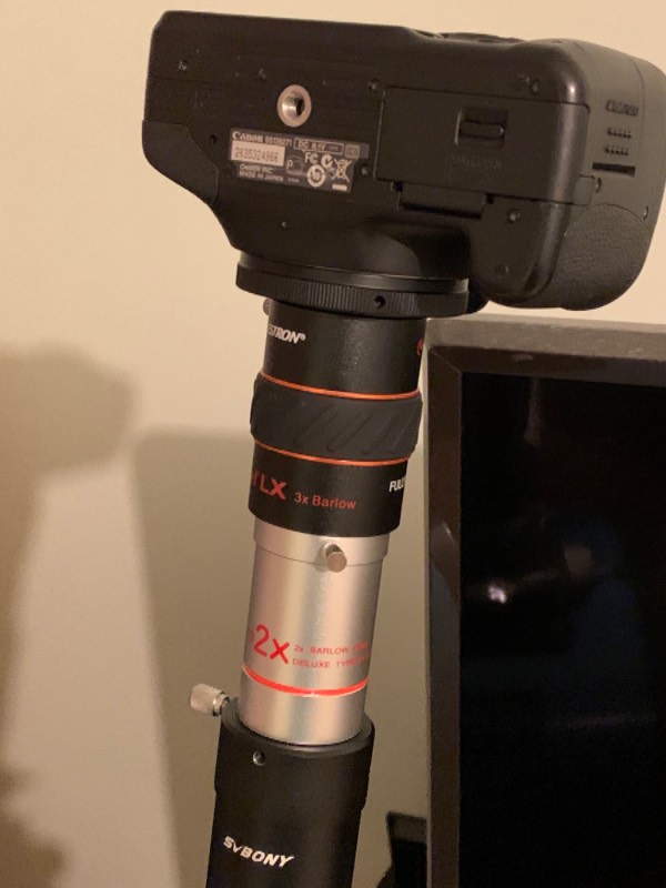

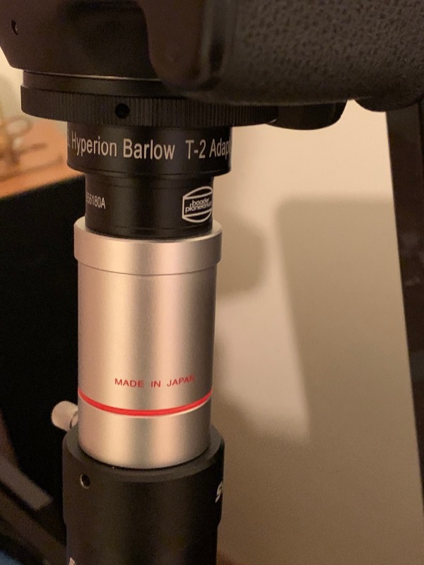

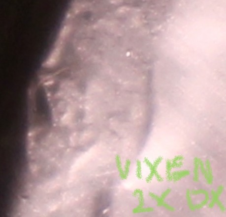

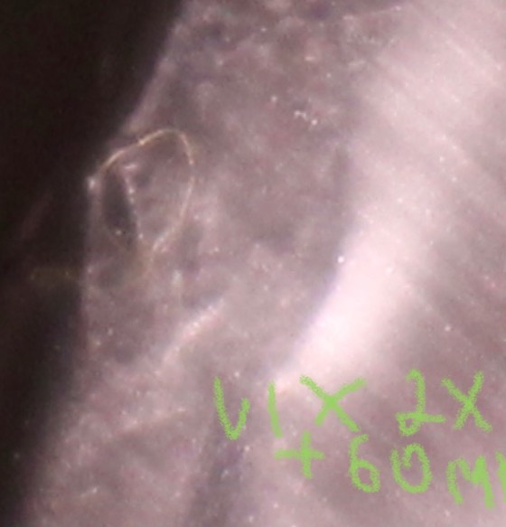

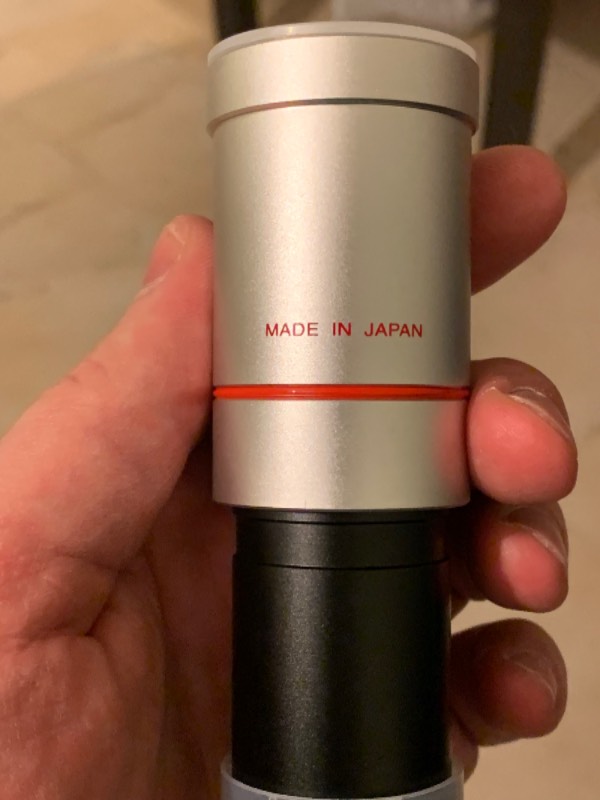

Наконец пришла ко мне купленная для теста Линза Барлоу Vixen 2х Deluxe Type (Made in Japan).
Добротно сделанный корпус.
Просветление зелёное:
Картинка оказалась слабее чем у Celestron 2x с T резьбой и Xcel 3x, детализация объектов хуже. Но в отличие от Omni, у которой был сильный хроматизм здесь такого хроматизма нет.
Только Барлоу с камерой:
Vixen 2x и разгонная втулка 60мм:

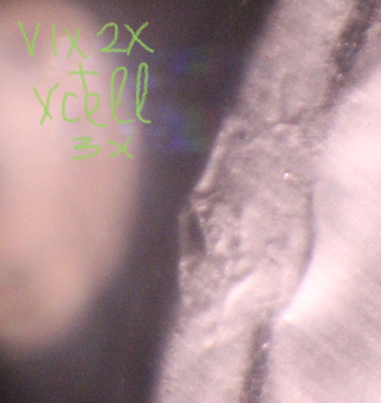

Vixen 2x и Xcel 3x с камерой появляются паразитные блики:

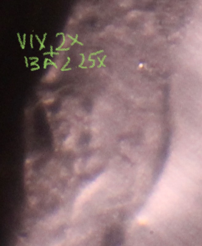

Лучшее сочетание vixen 2x здесь с пока топовой линзой теста Baader 2.25x, но все равно детализация слабее чем сочетание xcel и Baader:
Если не увеличивать детали, то общая картинка хорошая в окуляр. Но тест очень жёсткий, мы кропим детали размером 1 угловая секунда и меньше. Детализация  микрообектов у Baader 2.25, xcel 3x и Celestron 2x от дилера лучше. Я думаю это хороший апгрейд после Omni если вы не гоняетесь за съёмкой планет в самом высоком качестве на дорогое оборудование, это отличная Линза.  Когда xcel за 8тр и Baader за 12 тр дороги, за свои 4тр она не плоха.
Едва ли это жесткий тест,   1"  это очень нежестко  для ...   248мм ньютона,  так ведь?   "и меньше " - понятие растяжимое,  четкости нет.
  Надо выбрать контрольный участок из  нескольких точек,  нанесенных маркером например,  рисунок какой-нить нанести из точек  на разном известном расстоянии  , например от 0.1"  до 1"   между точками,    или  прямо по решетке из "метода  скай-мэна"
   Потом,  как выше сказали -  сферическая набегает,   это неправильно   ставить опыт в  нерабочем режиме.

Телевью напряглось... Допустимо ли все это назвать тестами, качество поверхностей телескопа загадка. Качество биений фокусера и плоскопарралельность матрицы тоже. Миры игнорятся. Расстояние не выдерживается.

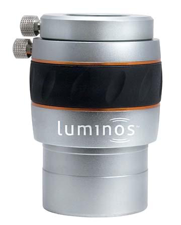

На тест из Крыма ещё едет Барлоу Celestron Luminos 2.5x Barlow 2’, предоставленная участником форума для сравнительного теста с остальными линзами.
Я мог бы взять на тест ещё Televue. Покупать ещё её для теста очень накладно получится.

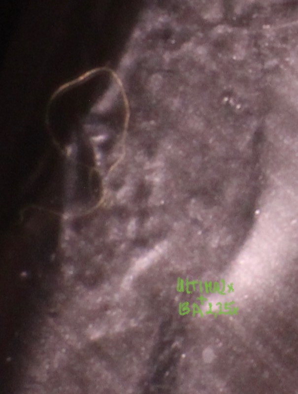

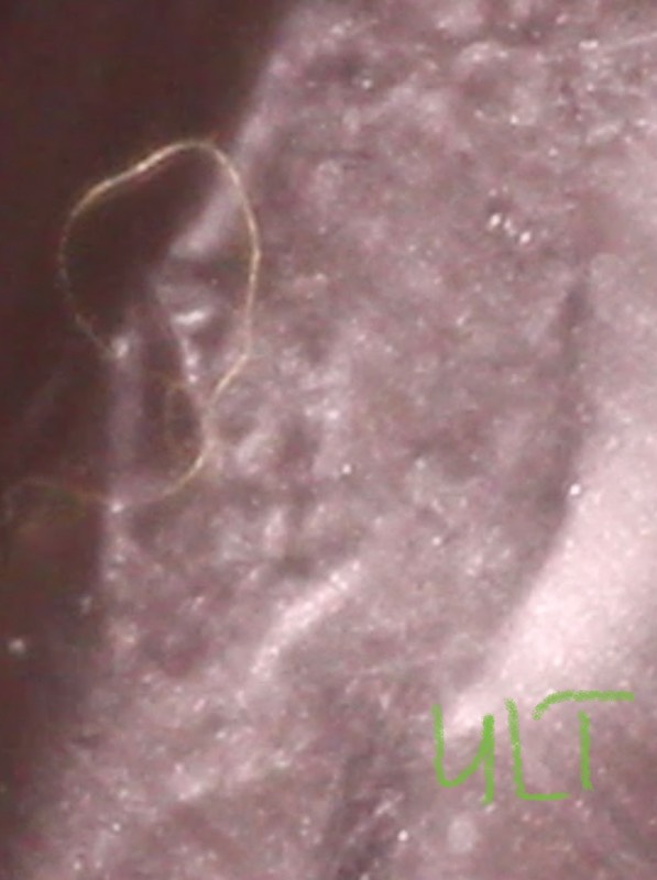

Пришла Линза Барлоу Celestron Ultima 2х.
Зелёное просветление, добротная линза, приятно держать в руках:
Коробка из 90-х:
Просто Линза Барлоу, даёт хорошую картинку:
По микродеталям хроматизма нет, настоящая АПО:
А вот в связке две линзы Барлоу (для компактности) лучшее сочетание дало Ultima 2x + Baader 2.25x:
Хорошая Линза. По сочетанию со второй линзой в лидерах Ultima 2x+ Baader 2.25x, практически такое же по качеству Xcel 3x + baader 2.25x, чуть хуже может быть:
