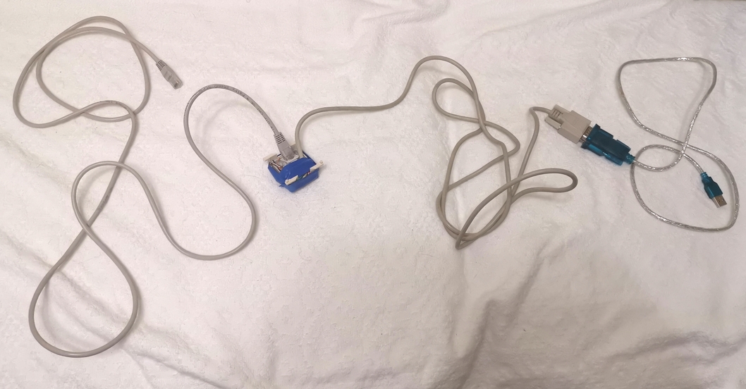

А шнурок для него к пульту подключается или сразу к монти? У меня есть какой-то шнур, на одном конце rs-232, на другом джек идентичный тому, которым подключается пульт. Но в инструкции нарисовано что он должен подключаться к пульту. На пульте разём есть, но для этого шнурка маловат.

А шнурок для него к пульту подключается или сразу к монти? У меня есть какой-то шнур, на одном конце rs-232, на другом джек идентичный тому, которым подключается пульт. Но в инструкции нарисовано что он должен подключаться к пульту. На пульте разъём есть, но для этого шнурка маловат.
Я пробовал оба варианта, и оба рабочие.
1. Голова - Пульт - [USB] - Ноут (У меня пульт сразу с разъёмом miniUSB, но думаю покатит и через шнур-преобразователь)
2. Голова - [Разъём PC (RJ-45)] - Шнурок-преобразователь UART-USB на PL2303 (похоже, это родной Celestron шнур для прошивки) - Ноут.
Во втором варианте пришлось сколхозить переходничок между RJ-45 и шнуром Селестрон (все распиновки найдены в интернете):
PS. Но вообще, NexRemote я не использую при дипскай-съёмке, зачем?
Монтировка спокойно коннектится к любому софту через стандартный ASCOM Celestron Driver.
