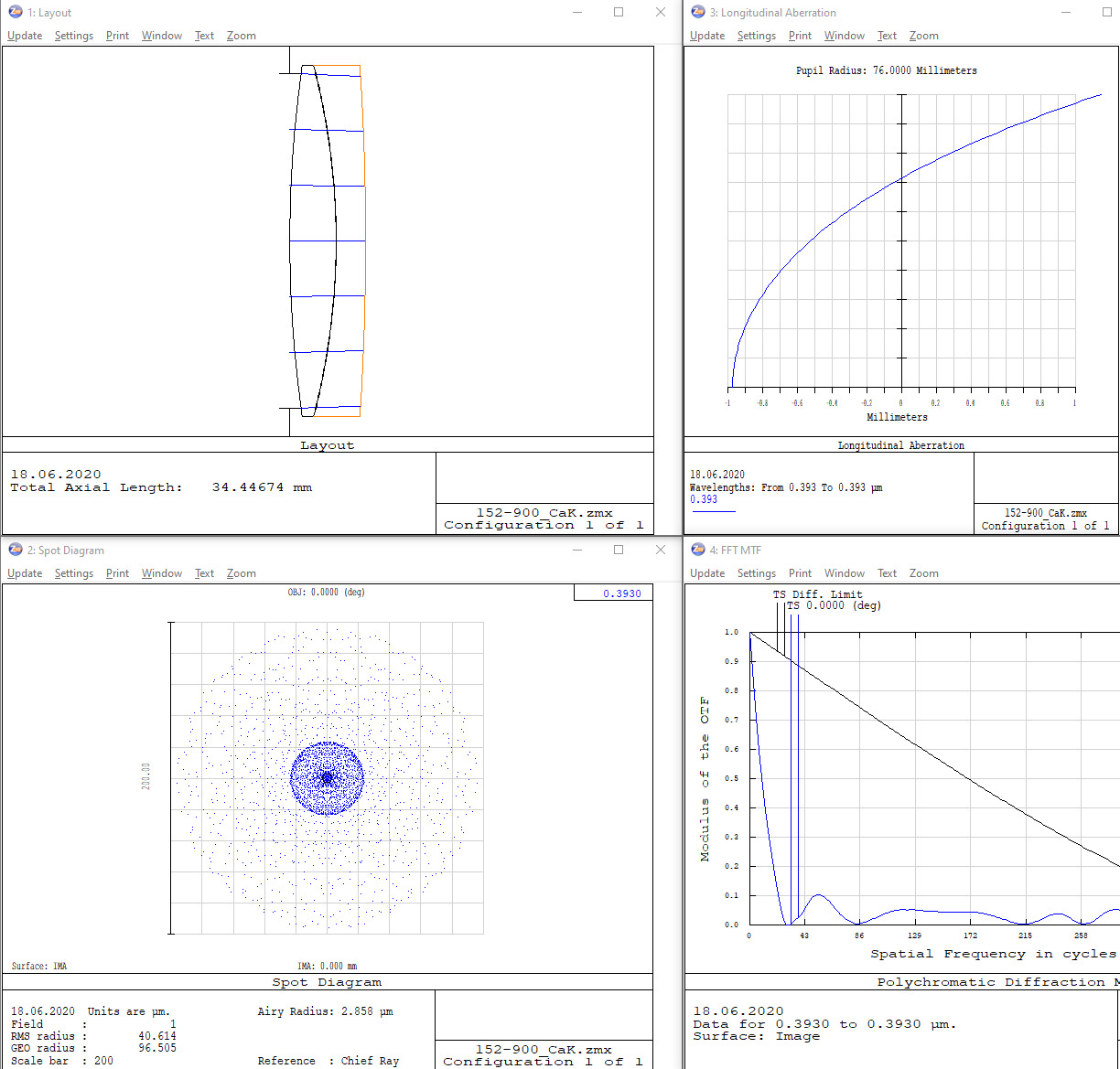

Исходное качество в кальции

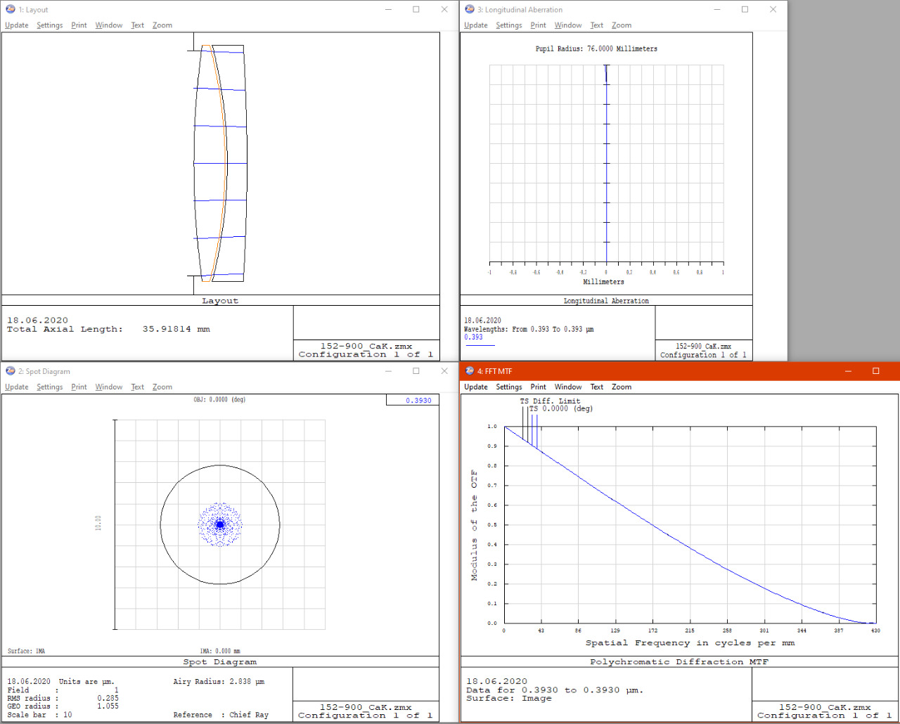

Качество после коррекции зазора +1.5мм

Дай волновую (кнопка OPD) или дай конструктив.
