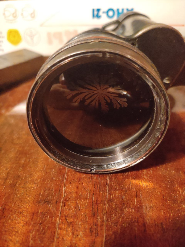

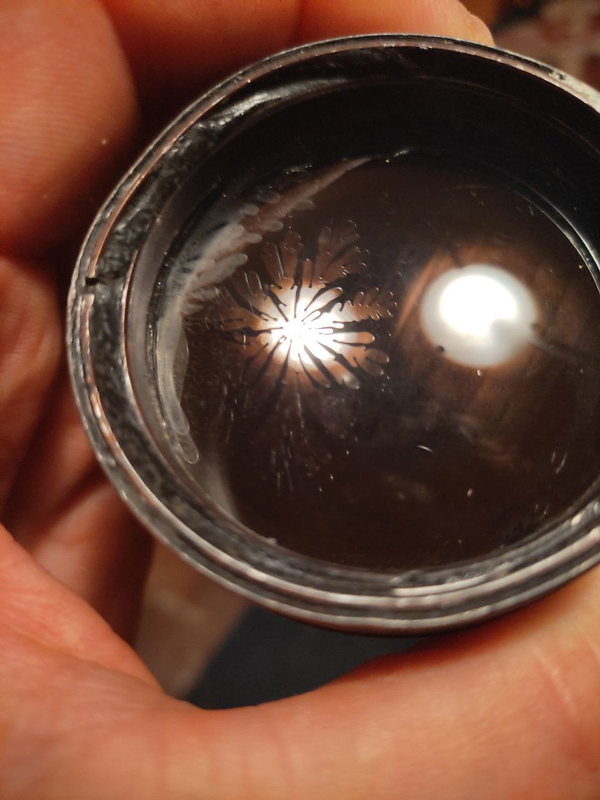

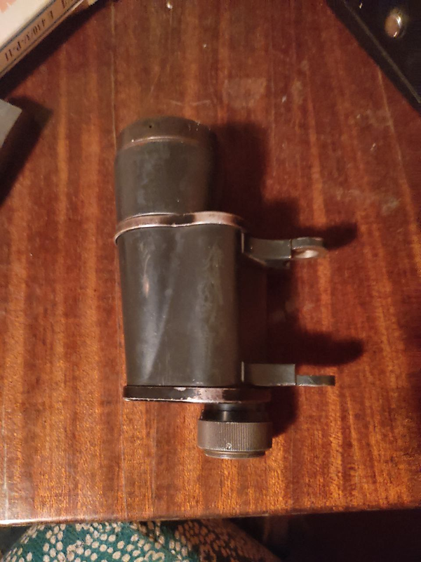

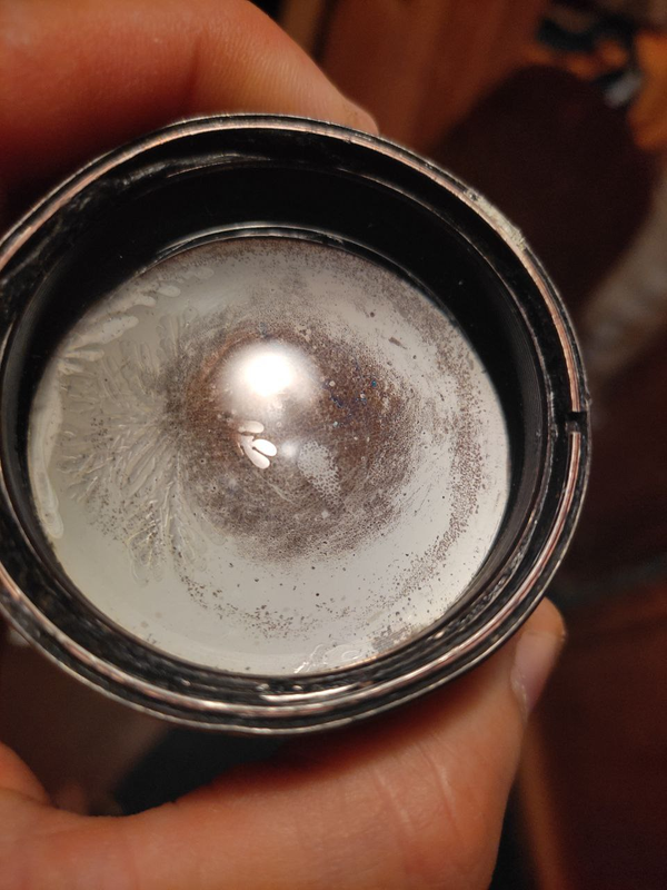

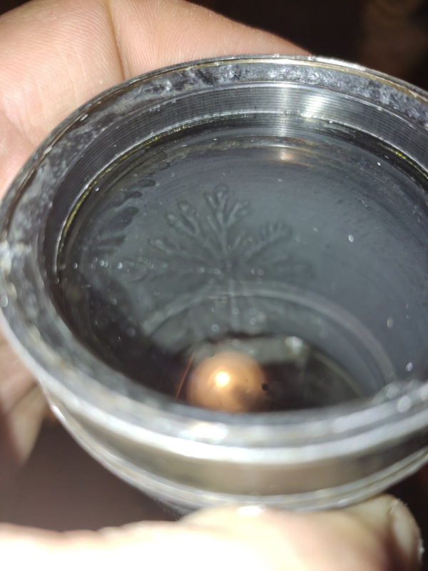

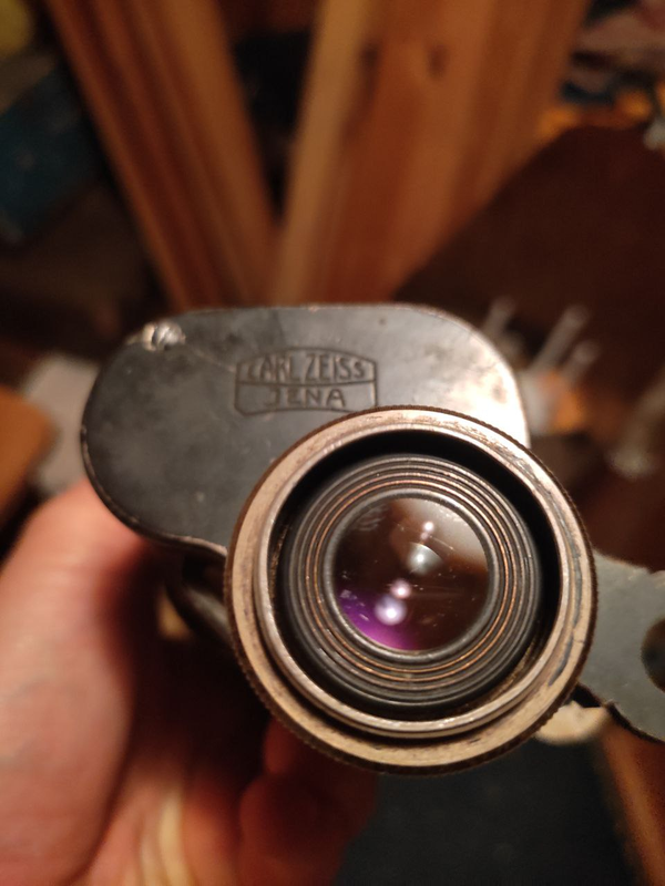

Re: Бинокль Carl Zeiss 10х50 или Minolta 10x50
« Ответ #55 : 16 Июл 2022 [22:48:59] »
Чтоб не плодить новую тему, задам тут вопрос. Вот у меня на Carl Zeiss есть ромашка :) оригинальный значит, да?) Что это такое? Я когда нашел эту половинку, думал это голограмма какая то специальная, типа юбилейная версия или еще что. А так же вопрос - разбирал его, почистил линзы, но особо что то не помогло, на фото с вспышкой видно затертости, это убираетс? Так же на всех призмах отколоты бока, видимо когда то кто то разбирал и не мог их вставить нормально.. Вчера пробывал смотреть луну, видно  очень хорошо, но вот есть еще турист 4 (10*30) в него значительно меньше все и темнее, но показалось что четче. Выглядит чертовски плохо?  :( Какой примерно год кто нибудь разбирается? Никаких серийников на этой половинке нет.
« Последнее редактирование: 16 Июл 2022 [22:54:02] от mopo388 »
« Ответ #56 : 17 Июл 2022 [08:31:01] »
   Про год выпуска надо смотреть по номеру и на соответствующем сайте, выше писали.
 А "цветок" уж больно похож на грибок на внутренней стороне линзы , а может и между. По краям на фото видно расслоение или расклейка.
« Ответ #58 : 17 Июл 2022 [11:00:04] »
Так и на писал, что на этой половинке нет никакпих серийников..
разбирал, мыл линзы и призмы, явно не грибок, да и он не виден при наблюдениях, картинка очень хорошая, но вот именно фокус на юпитере не очень, немного двоится, в тех же уловиях турист 4 дает качественнее картинку, по луне почти нет разницы, кроме того что цейс намного ярче и больше картинку показывает.
