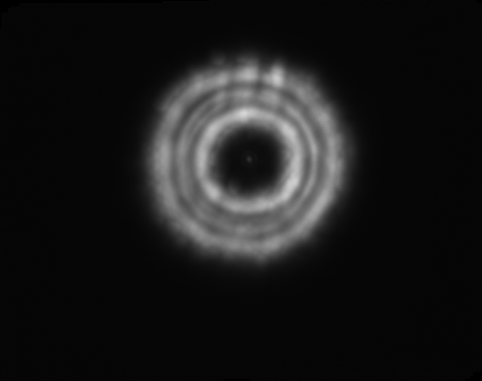

Добрый день всем. Очень нужен совет, купил "не глядя" в Мск трубу - ШК Celestron C8. Приехала она, отстояла 3 часа на воздухе, навел на небо и немного подофигел... все звезды в теоретическом фокусе выглядят как клубки разноцветные, Венера - красно-зеленое рогатое существо. Раньше у меня был неплохой по качеству оптики (ну по ощущениям) 4SE, поэтому стало странно что 8-ка показывает какой-то ужас. Думаю наверное везли трубу неаккуратно, надо отъюстировать, по FAQу на форуме посмотрел предфокалы/зафокалы - ничего похожего не нашел, да и опыта такого анализа не было. Буду очень благодарен Вашим подсказкам и мнениям!
- Дальний зафокал
- Ближний зафокал (вблизи точки фокуса)

Ближний предфокал
Дальний предфокал

"Луч" это ужас как смущает...
  • Сообщений: 6 261
  • Благодарностей: 1112
Re: Прошу совета по оптике ШК 8" Celestron
« Ответ #3 : 08 Апр 2020 [19:18:48] »
Он же у вас не съюстирован.
Я позавчера снимал Луну сделал контрольные внефокалы по Арктуру.
Добивайтесь симметричности.
А "Лучи" могут быть от неостывшей трубы.

Сергей, спасибо! Завтра отъюстирую отпишусь. Смутило меня очень что картины такие не похожие на те что в "учебниках"
Оффлайн mo
  • Сообщений: 17 976
  • Благодарностей: 1094
    • Сообщения от mo
« Ответ #5 : 08 Апр 2020 [19:58:11] »
Продуть бы его с часок вентилятором. Закрытая схема таки...
И да, деюстировка есть. И термосопля. Пока рано говорить о качестве оптики. И горевать пока рано!

Судя по внефокалам нет причин для беспокойства касаемо качества оптики. Разница в распределении энергии есть, но они не критичны. Разьюстировка.
 Возможно придётся дополнительно поиграться с выносом фокуса, но это уже после.

Там сопля большой вклад дает... его не просто студить его продувать в нашем климате нужно.

3 часа для такой трубы ни о чём совершенно, да она может и вообще не остыть за ночь если заморозок сильный.
Спокойно посмотрите юстировку , где наводили на небо, условия ...

Нормальная картинка для ШК ,классическая термосопля и небольшая разъюстировка. Если температура в течении ночи сильно меняется ,то без обдува не удаётся добиться термостабильности. Наверно все сталкивались, у кого такие трубы.

Добрый день! Спасибо всем за советы! Сегодня оставил трубу на весь вечер стыть, даже снял вторичку (фастаровский узел) чтобы остывала эффективнее. В общем вот - поковырялся с винтами, вроде как получилось более-менее в центр загнать. Изображение стало конечно ну ни в какое сравнение с тем что было до, звезды перестали быть "пушистыми" и по Луне резкость хорошая. Всем спасибо большое!
Не ожидал даже что любое малейшее движение винтом (буквально на 1/20 оборота) может очень серьезно сместить юстировку, сперва крутанул их по полоборота и понять не мог что изображение скачет так и убегает из поля зрения, потом допёр.

Вторичка в ШК работает в режиме умножения фокусного расстояния ,соответственно пропорционально кратности происходят и смещения изображения при его подвижках. Особенно это заметно если сравнивать с Ньютонами с их плоскими зеркалами.
Если будете юстировать с меньшим количеством колец (2-3), то результат будет еще лучше.
