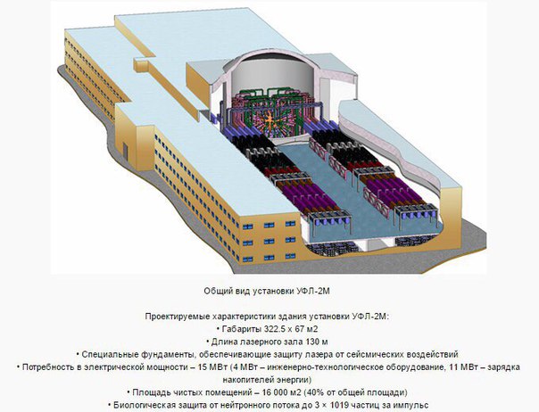

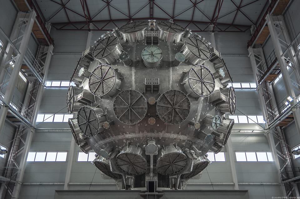

8 каналов не солидно  ;D.
На нашей старенькой установке "Искра-5" их 12
А на новой, самой мощной в мире (строительство в завершающей стадии) их аж 192, объединённых в кластеры по 4 штуки в одном объективе.
