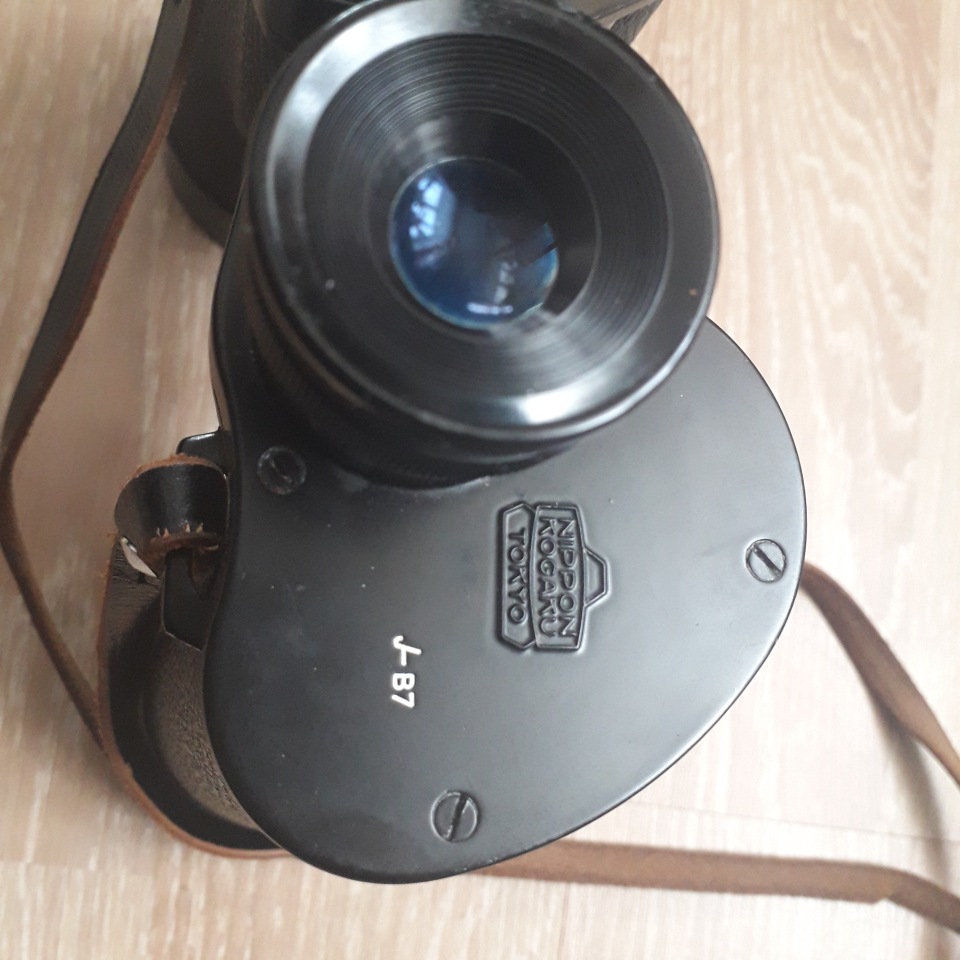

Здравствуйте уважаемые форумчане. Друг подарил бинокль. Привез из Японии.Помогите определить марку, год
 выпуска по серийному номеру и тд.

Приветствую. Нет там марки, кроме значков JB7 и J-E-44.Как год определить не подскажите.?

Никон, 81г.в.
Pentax 10х50 PCF WP

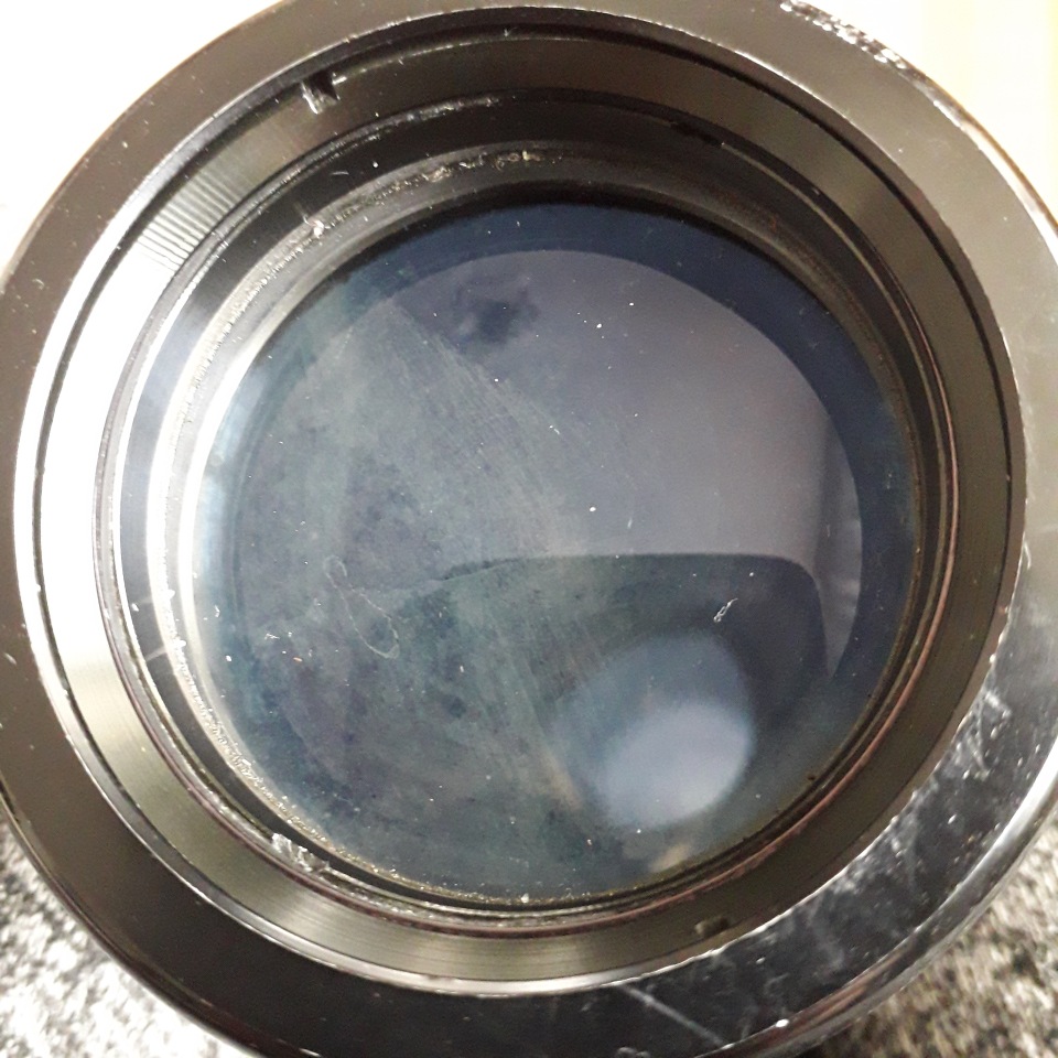

 Подскажите пожалуйста,как попытаться убрать муть или пыль изнутри линз левого объектива бинокля Никон 7х50?
Если вы сами ни когда до этого не разбирали и не чинили бинокли и прочую оптику то делать этого я думаю не стоит.Лучше всего обратится все-таки к мастеру у которого есть определенные знания, умение и специальный инструмент.Это мое сугубо личное мнение.

Если самому открутить крышку,затем гайки,газ улетучится? Юстировка собьется? Или юстировка только для призм?
Откручивайте, напишите потом как получилось.
Забейте на газ  ;D судя по шлицам,его уже разбирали. ...если после чистки поставите объектив как и был,то всё будет хорошо.Ориентируйтесь по вашим фото,т.е. обращайте внимание на расположение нижних шлицов,они должны располагаться как и были до разборки

Бинокль нравиться, хороший.Хочется,чтобы ровно было.Буду пробовать разбирать и чистить. Спасибо за консультацию.
Правильно Вам говорят обратитесь к знающим людям! Его же еще отколлимировать и свести надо. Обратитесь к HELG он я знаю занимается ремонтом в том числе чисткой бино

   Отмаркировал положение колец, линзы. Разобрал аккуратно, почистил копотью от спички ватной палочкой. Собрал по меткам. Результат радует. Еще до разборки посмотрел ночью на звезду,было маленькое двоение. Видимо нужно юстировать. :-\ Сейчас тайфун, неба нет. :-\
