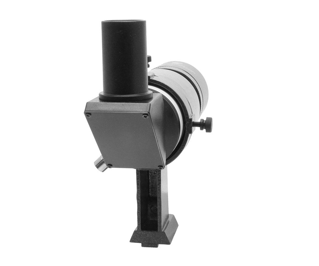

Такую приблуду где достать?, когда приобретал искатель, думал использовать и как монокуляр, ан нет.., даже не знал что там верх ногами и право с левым перепутано..
Теперь надо искать такое.. https://www.teleskop-express.de/shop/Bilder/shop/ts-sucher/tssu850/ts-8x50-winkelsucher-90grad-1000.jpg
Или надо про эту штуковину в отдельной теме спрашивать?
Что это - надо узнавать в самом магазине https://astronom.ru/product/iskatel-6x30-sky-watcher-pryamogo-izobrazheniya.html правильная там картинка или перевёрнутая. Для вашей трубы лучше всего подходит ред-дот https://astronom.ru/product/iskatel-starpointer-pro-celestron.html типа такого (днём правда точку не очень видно) или можно купить длиннофокусный окуляр и наводиться им.
Искатель с изломом даёт как правило зеркальную картинку (лево - право меняются).
Ну, а  это так для информации, под вашу трубу не подходит >:D https://astronom.ru/product/iskatel-8x50-c-90-izlomom-osi-deepsky-deluxe.html

Да, смысла в оптическом искателе на такой трубе мало - с двухдюймовыми окулярами она выдаст больше пяти градусов поля, как и искатель.
