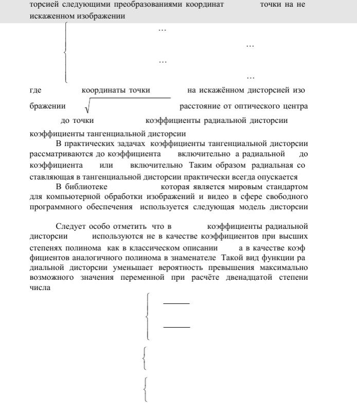

Да я бы с радостью, только статьи на этом сайте у меня отображаются так.

Теперь следует вопрос два. Сколько коэффициентов в уравнении этой статьи надо использовать для решения дисторсии практически в любых ширпотреб камерах?
