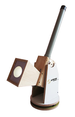

Народ, а кто-нибудь когда-нибудь сам делал подобный проекционный солнечный телескоп? Может есть чертежи и описания какие зеркала нужны и пр?

Однолинзовый объектив, похоже, из очковой линзы +0.5 Диоптрии, плоские зеркала и проекционный
окуляр.
окуляр.
+0.5 это фокусное 2 метра.... Тут конструкция куда меньше.
Кажись объектив двухлинзовый  64/700.

1. Объектив -ахромат(склейка). Весьма длиннофокусный - чтобы изображение было хорошим. Да и "треугольник" бы сложился внушительный... с внутренним пространством... чтобы хоть смотреть в него было норм с разных сторон сбоку.
2. 3 зеркальца. Небольших, но довольно точных. Поскольку от них много что зависит. От пудренницы не подойдут.
3. Окуляр.

А зачем такой телескоп? Что он может показать? Только есть пятна или нет и всё.
Да, он только для пятен. Это больше DIY проект для эстетического наслаждения.  ;)
3. Окуляр.
Ага, спасибо! Да, судя по другим фото в интернете треугольник там не слабых размеров - сторона порядка 30см. Оптический путь под метр будет. В принципе понятно. Конечно, проще таки к обычному рефрактору бумажку приставить как раньше делали - разве что не эстетично будет. :)

 В одной из тем недавно обсуждался Гелиоскоп кардинала Христофора Шейнера.
https://astronomy.ru/forum/index.php/topic,177969.msg4890424.html#msg4890424

изготовление сего
для тротуарок - вполне годная вещь.
Из неходовой трубы, типа 70/900 или 80/900, заманчиво сделать.
