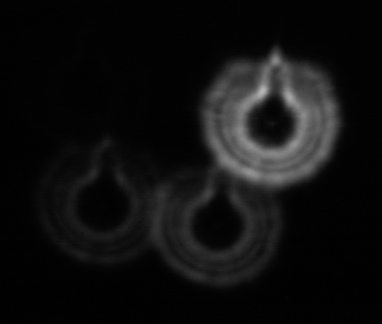

Важна не термостабилизация как таковая, а выравнивание локальных градиентов температуры оптических элементов и воздуха внутри трубы. Лучше не подменять эти понятия.
Локальные температурные градиенты корёжат оптику. Токи воздуха разной температуры искажают волновой фронт. Принудительное циркулирование воздуха в трубе выравнивает температурные градиенты внутри трубы, а более этого и не нужно.
Там всё немного сложнее, в двух строчках не описать.
Вот живой пример, вечер, резко падает температура и зеркало ШК начало струить.
Ситуация ещё немного преувеличена тем что на тесте искусственная звезда стоит на земле и труба горизонтальна.
Несмотря на то что есть сопля, я прекрасно вижу дифракционные кольца, а значит труба будет работать практически на лимите планетного разрешения.
Будет некоторое двоение скорее всего но по деталям будет почти предел.
Планетный масштаб для С14 примерно 0.10"/pixel
А вот если я сейчас включу кулеры, сопля исчезнет - но исчезнет она вместе с кольцами!
Дипскайные звёздочки станут круглые, а на максимальном планетном разрешении - будет мыльце.
Так что все эти вещи нужно понимать, когда и зачем нужны.

Не будет у тебя планетарного предела, при фокусировки в точку у тебя хвост коматозный вылезет в сторону спопли - считай как юстировка тапком сделанная.
А глаз у тебя намётан, как я погляжу  ;D
Однако мантра планетчика звучит так: Термостаб-Сиинг-Юстировка-Фокусировка.
Именно в этой последовательности  ;)

Классическая "замочная скважина", характерная для закрытой трубы с "морковкой". Я тоже такие долго наблюдаю, пока труба не остынет. Изображение, безусловно, портится - "скважина" вызывает двоение, которое особенно достает по мелким кратерам на Луне (высококонтрастный объект).
Если включение продувки вызывает исчезновение колец, значит, идет турбулентный поток, искажающий волновой фронт с высокой временной частотой, за пределами различения глазом.

Классическая "замочная скважина", характерная для закрытой трубы с "морковкой". Я тоже такие долго наблюдаю, пока труба не остынет. Изображение, безусловно, портится - "скважина" вызывает двоение, которое особенно достает мелким кратерам на Луне (высококонтрастный объекты).
Его не нужно турбулить его нужно банально сдуть через отверстия у пластины корректора.
