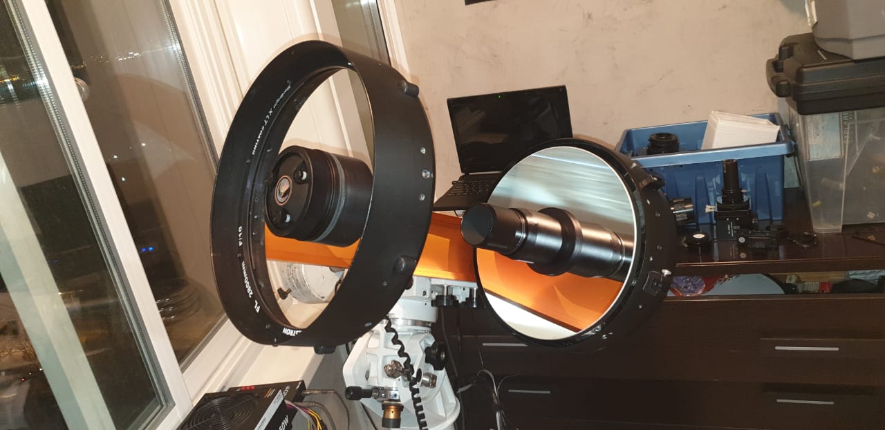

Иван привет!
Прокомментируй пожалуйста идею, и возможность её реализации.
Смысл в том чтобы эксплуатировать и перемещать большой ШК без внешнего корпуса.
На ЛХ или трубках.
Примерно так только не на одном ЛХ конечно, а на 2-3-4.
С лёгким матерчатым "чехлом".
Радикально экономится место а главное забывается проблема термостабилизации.
Единственная не совсем понятная вещь - что делать с морковью.
При (авиа)перевозках это очень уменьшит общий габарит.
В идеале нужно сделать возможность её отвинчивать - насколько это реально/сложно будет сделать?

Можно конечно ферму сделать, и возить отдельно палки, отдельно верхнюю и нижнюю оправы с оптикой. Но повозиться придется немало.
У фермы правда традиционная беда - обязательность переюстировки после сборки, все палки обычно в то же положение вставать не хотят...

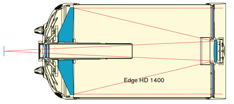

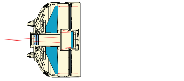

При перевозке тупо разбирается телескоп с тем рассчётом, что корректор с оправой и вторичкой и со снятой морковкой становится вплотную к ГЗ при помощи узкого кольца или же небольших планок. В таком виде телескоп перевозится. А в вынутое из него "Ведро" - внутрь него можно что-то положить при перевозке -какие-то вещи в чехлах, чтобы не царапали внутри. В итоге внутреннее пространство ведра используется полезно и общая компактность растет. На месте телескоп собирается.... и все ок с ориентацией (пометить расположение). Может взять запасные винтики... а то вдруг потеряются.
