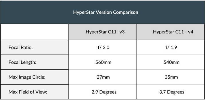

Тот Гиперстар с Астромарта что мы с тобой смотрели 4-го поколения ? В чём отличие от 3-го ? Каково честное исправленное поле ?
Именно для 14 дюймов, четвёрку не выпустили.
Почему? - я спросил я у старизоновцев, они говорят, тройка на него и так очень хороша.
>> Do you plan to release the fourth version of Hyperstar for C14HD?
>> There will probably be one down the road, but at the moment we don’t have any planned production start dates with it.
The HyperStar C14 v3 is a really great performer so it’ll be tough to beat.
Вообще в четвёрке уменьшены споты, увеличено поле и даже увеличена светосила в некоторых. Вот примерчик для C11v4
Данные по полю именно для 14" тоже разнЯтся.
Официально это кроп, но независимое тестирование показывает что нормально кроется и FF.
https://www.cloudynights.com/articles/cat/articles/the-amazing-hyperstar-a-guide-to-optimize-perf-r3013
Под оборонку скорее всего, поскольку минимум один серийный потребитель есть с перспективами появления конкурентов. Например, под камеры на Gsense400. 14-й понятно что не окупится, поскольку есть дешёвая RASA под 50100, а такой Гиперстар уже будет очень дорогим.
