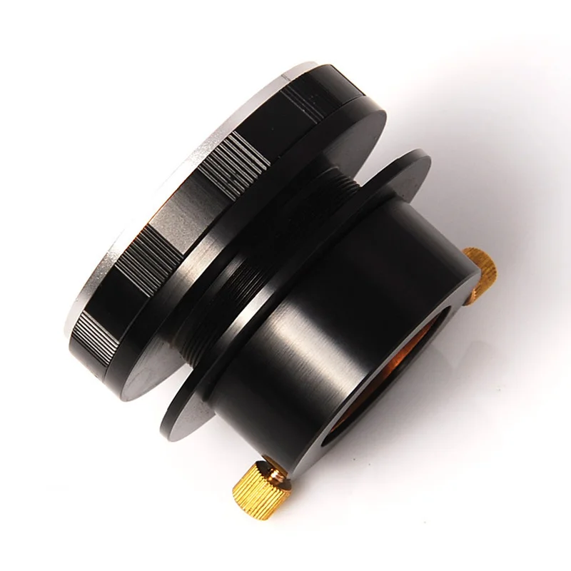

Видел вариант подсоединения к фото-байонету стандартного T-mount для окуляров через соответствующий переходник. Кстати, у меня как раз такая же Sigma 300/4 APO, и на неё как раз и желаю поставить!
Фоты от владельца - andevgall-я.
С алиэкспресс я пока связываться не готов. Можно ли в Москве заказать такой переходник? Или с рук кто продаст?

DSLR cameras lens to 1.25" Eyepiece adapter

Напрашивается простое решение, прорезать в задней крышке объектива отверстие и вогнать втулку с Т-маунтом. Непонятно только как зажимать диафрагму в открытом положении. Да и втулка понадобится короткая, а они обычно размером с втулку от барлухи, то есть весьма длинные.
У сигмы какой именно байонет? Если не найдете, могу сделать такой переходник.

Байонет Альфа (минолта).
