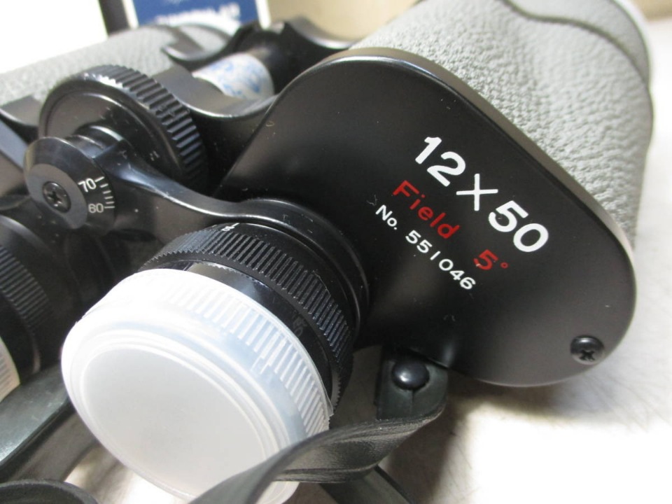

Попал в руки новый бинокль, мылит на левый глаз, в чём причина не пойму. Разобрал, собрал. Юстировка вроде в норме, не двоит, не заваливает. На правый глаз фокус идеально, на левый либо картинка почти чёткая в центре, а вокруг слегка мыло, либо вокруг почти чёткая, в центре мыло. Если настроить на левый и довести правый, почти идеально, но понимаешь что левый подмыливает. В чём причина, бракованая линза или какая то из призм?

Раз уж разбирали , непробывали окуляры местами поменять.Если конечно это возможно , может какая линза в окуляре перекошена.

Ну не настолько разбирал, линзы не вытаскивал, просто открутил блоком и так же закрутил, кстати подумал заменить с такого же донара, завтра по светлому проверю.

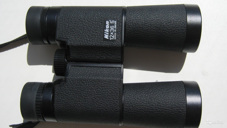

А бинокль то какой? Тот что на вашем аватаре указан или другой? Случаем не дешёвый китайский какой?
Так вообще, скорее всего в окуляре проблема.

А тот что на аватаре живее всех живых  ;D

Не плохой японец.
Ну как и писал, скорее всего в окуляре проблема. Тут недавно была тема про бракованный окуляр для телескопа. Там дефект склейки линз был. Так вот, симптомы такие-же были.

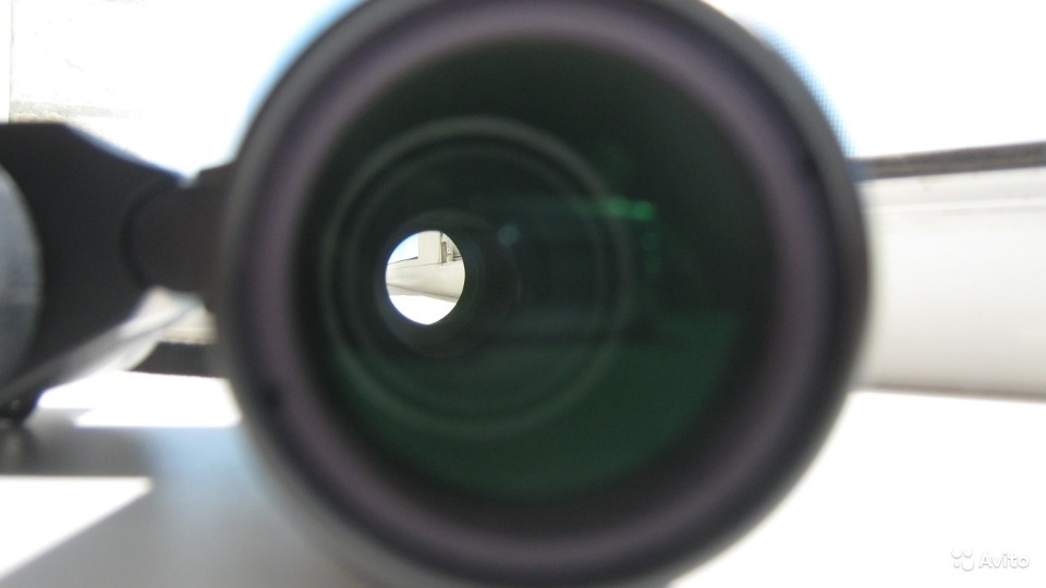

Фото окуляра покажите. Тут или склейка или призма

А Вы призменные блоки на просвет смотрели, проверяли ли призмы на отсутствие загрязнений? У меня в старом японском, сильно б/у, сверхширике была похожая проблема, оказалось — был какой-то налет на призмах одной из половинок. Один из предыдущих владельцев даже просветление с окуляра этой половинки почти стер, видимо греша на загрязнение глазной линзы. ;D Попробуйте, если это возможно, временно поменять окуляры местами и если ничего не изменится, значит это грязь на призмах.

Призмы вынимал проверял, они чистые, дыхнул, протёр пыль и установил на место.
