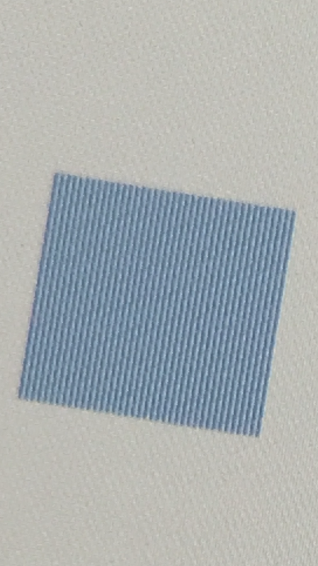

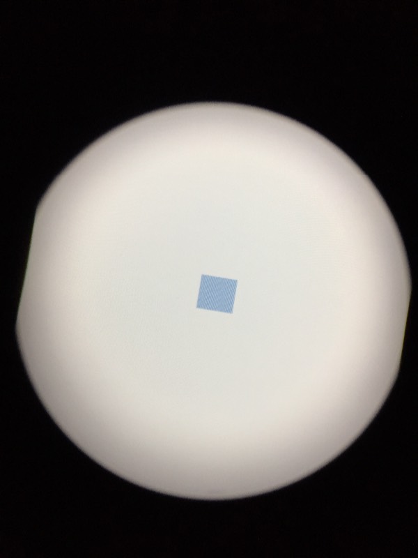

Оффлайн sky-manАвтор темы
  • Сообщений: 8 871
  • Благодарностей: 633
Re: Метод sky-man'а
« Ответ #57 : 12 Мар 2019 [21:36:04] »
На Iphone не забудьте поставить в настройках Экран - Вид - Стандартно, чтобы тестовая картинка открылась пиксель в пиксель. Настройки Увеличено не должно быть.
Вот тест разрешающей способности ШК Celestron 8' по тестовой картинке для экрана Iphone 6:
https://drive.google.com/file/d/1C_WYtZJrP9x-BkWOmPpjodc9lTbZNcJa/view?usp=sharing
Снял на телефон приложив к окуляру:
Увеличенная часть этого изображения. Вот так видны полоски на экране смартфона в сильный окуляр что их можно посчитать:
« Последнее редактирование: 12 Мар 2019 [22:54:39] от sky-man »
