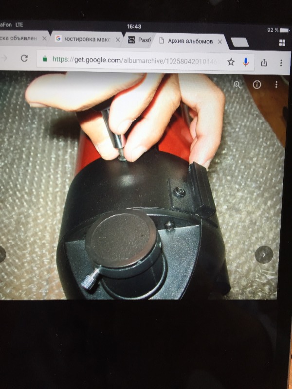

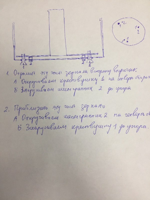

Помогу. Раз сняли заднюю крышку у mak, отюстируйте зеркало до идеала:

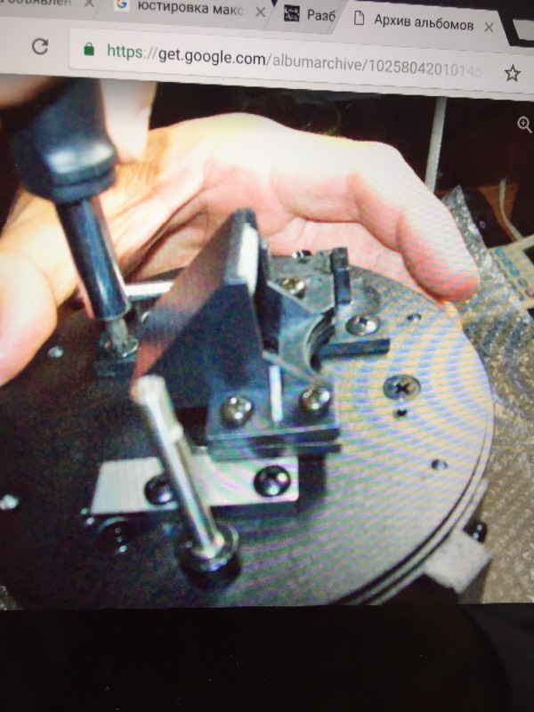

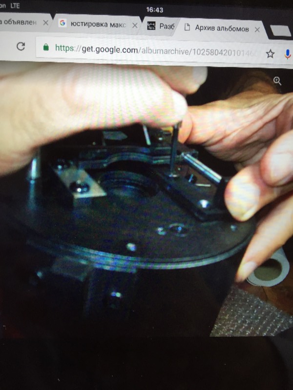

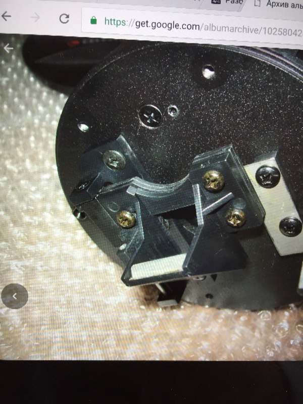

По поводу механизма, это не лабуда, там зеркало хорошее дианональное а не призма. Визуалбэк можно воткуть в резьбу mac90 сзади, зеркало просто снять, если не работает. Установка визуалбэка с зеркалом удобно для наблюдений сбоку сидя, чтобы не сточть над телесклпом сверзу.
Фото механизма:
