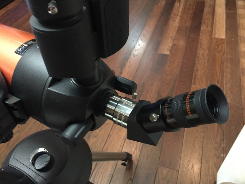

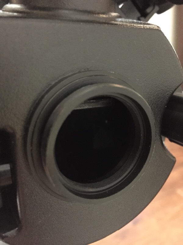

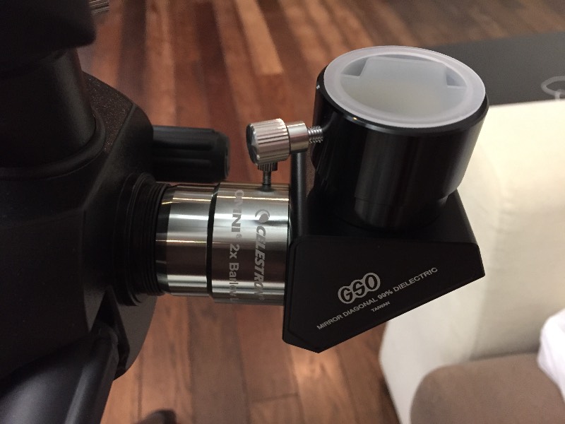

Возможно кроме меня еще никто не догададся до этого но у Nexstar 4SE в хвостовике есть внутренняя резьба в которую идеально вкручивается корпус линзы барлоу. И мы получаем бесплатный Visual Back для Nexstar 4SE. В который можно вставить и окуляры для юстировки и прикрутить Тадаптер с фотоаппаратом и поставить 45 градусную призму.

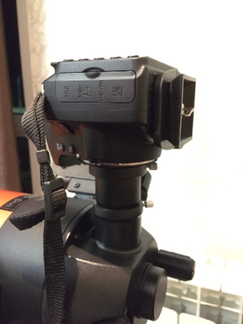

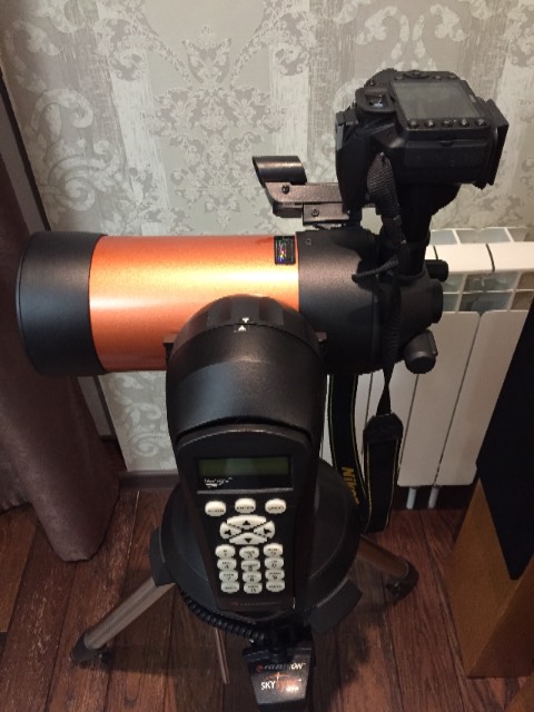

Воткнул камеру nikon в celestron 4se через барлоу 2х с отвинченным линзоблоком, наземная картинка огонь. Яркая, четкая. Что-то мне подсказывает, что 4se можно использовать как объектив длиннофокусный:
Именно в таком положении монтировка не трясет картику, не перекашивается так как в отличие от соединения сзади тут центр тяжести приближен к оси по высоте и скоп даже с тяжелой камерой очень устойчив. На мое удивление, устойчивее 8se, который у меня был.
