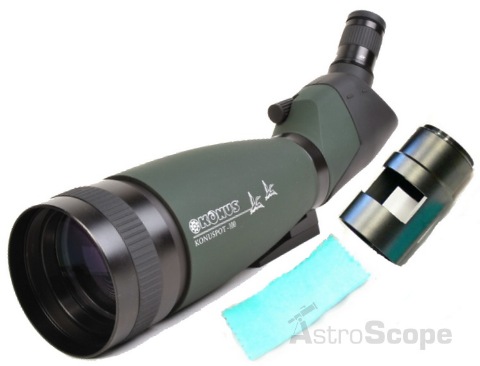

срочно посоветуйте чего брать:
Spotting Scope Konuspot 100 https://www.coolblue.nl/product/686816/konus-spotting-scope-konuspot-80-20-60x80.html?cmt=c_p,r_beslistnl&utm_source=beslist&utm_medium=pricecomparison&ref=2531&utm_content=10104
или
Celestron C90 Mak http://celestron.ru/products/c90-mak-spotting-scope
обе пользованные, и предлагают по одинаковой цене 160 евро...
хочу смотреть на объекты каталога Мессье и делать астро фото (одним кадром)... начинаю играть в игру: "сделай все фото объектов Мессье за один год"
Canon 10x30 IS II; Nikon aculon 7x50, Pentax DCF CS 8x42, Pentax AD 8x25, Veber Omega 16x50; для астро-фото:Canon 100D (объектив Tamron 300мм)

Если для фото ("полноценное", а не в окулярной проекции) и не переделывая ничего, то Celestron C90 Mak.

Больше света соберет объектив с большим диаметром. Относительное отверстие 1:13,8 у Celestron C90 Mak или 1:6,4 у Konuspot Scope -100 говорит лишь о том, что поле зрения будет бульше у Konuspot Scope -100. Для глаза без разницы "диафрагма", это только для камеры важно, чем меньше относительное - тем за меньшее время Вы сделаете снимок. Глаз видит то что видит здесь и сейчас, а камера работает по другому (можете варьировать выдержку и т.д. и т.п.).

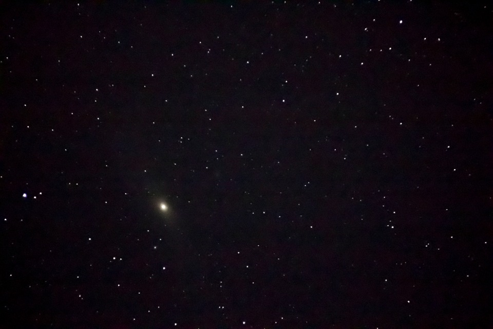

можно, если у фотика выставляется высокое ISO , как например у Canon 200D запросто ISO= 50к, а вот у Sony a7s и того ISO=200 тысяч...
вот я на Canon 100D при ISO 25k с выдержкой 1,5 сек андромеду сфоткал (300мм ЭФР)

Это не сравнить с тем что можно снять даже на этот же сетап на монтировке с мотором.Если вас устраивает такая детализация то почему бы и нет.

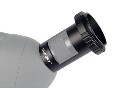

1. МАК 90 - снимаете диагональ с окуляром и при помощи удлинителя и кольца соединяете всё это со своим фотиком и снимаете.
2. Scope Konuspot 100 - чтобы снимать в прямом фокусе Вам необходимо будет снять заднюю часть трубы с призмой, фокусером и окуляром. Высчитать сколько нужно будет добавить между остатком трубы и фотоаппаратом и в этом промежутке собрать хоть какой-то фокусер. Готовы ко всему этому?
ни надо там ни чего снимать:
переходник стоит несколько баксов https://www.ebay.com/itm/172779820349
Я говорил о прямом фокусе. Если хотите снимать через призму - вперед и с песней, но не жалуйтесь на качество. Хотя какое там в принципе качество на этих трубах на неподвижном штативе.

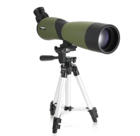

пока буду разглядывать через такую штуку 20x70 Angled Spotting Scope: https://www.ebay.com/itm/20x70-Angled-Spotting-Scope-BaK4-Waterproof-Fogproof-Portable-Travel-Scope-B7Y5/112979228048?hash=item1a4e163590:g:lT8AAOSw1t9a7KPe:rk:1:pf:0
но наделе там Труба 16х67мм, у которой вынос зрачка около 17мм
