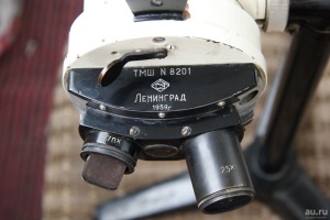

ТМШ существовал в двух ипостасях - одноокулярной и двухокулярной.
Показанный Вами окуляр от двухокулярного варианта.
Этот окуляр крепился не резьбой, а стопорным винтом.
В одноокулярном варианте оный вкручивался на резьбе.

« Ответ #7 : 18 Дек 2018 [09:37:49] »

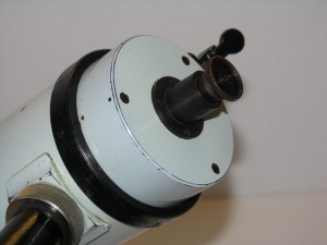

Все верно. Ваш окуляр - от двухокулярного ТМШ. Там как раз перемещение осуществляется по спиральной канавке. От УШТ окуляр резьбовой, вот тут его фото есть. http://astrodrome.ru/?attachment_id=135
Сама втулка от УШТ цельная, крепится к трубе 4 винтиками. Я расположение отверстий не снимал - можно разметить по месту, используя как шаблон остатки Вашей втулки. Внутри втулки - резьба для "морковки" и окуляра.
