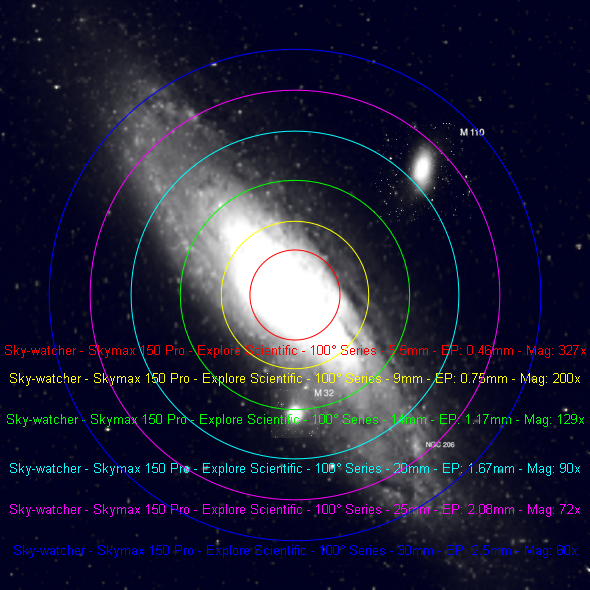

Это вам про видимое поле в МАК 150 при 100* окулярах..
Взято http://www.realsky.ru/forums/topic/3736-sw-mak150-ota-pro/
Спасибо, обнадеживает.
